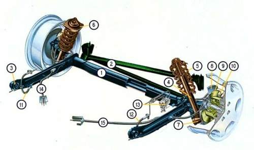

die Räder der Hinterachse an meinem C4 haben einen unterschiedlichen Sturz.
Soll Maße an der HA: ------------------------
Sturz links und rechts: -1°20' | -0°50' | -0°20'
Wenn ich das richtig lese, ist es ein leicht negativer Sturz.
Aber was heißt das jetzt?
Kann ich von folgendem ausgehen? 1° sind bei 1 Meter 1cm Abweichung?
Dann ständen die Räder völlig krum :-(
Mit der Wasserwaage gemessen beträgt der Abstand oben und unten an der 17 Zoll-Felge
auf der linken Seite oben 12mm und unten 15mm, also ein positiver Sturz mit 3mm Unterschied
Auf der rechten Seite oben 24 mm und unten 8mm. also ein (extrem) negativer Sturz mit 16mm Unterschied.
Wie geht man vor? Kann es sein, daß die Achszapfen durch eine unsanfte Bordsteinberührung einen Tick abbekommen haben?
Die Reifen zeigen keine aussergewöhnlichen Abnutzungen.
19 Antworten
kannst davon ausgehen das deine HA einen kräftigen Schlag bekommen hat. Meist verzieht sich ein Teil vom Rahmen ( im Bild Nr.1 # sind oft nur wenige mm ) . Achsflansch bekommt normal nie was ab , da zu massiv Gebaut.
direkt ist da nichts einstellbar .... man kann auf "russische" Art und Weise mittels Kettenzug und Stahlrohr versuchen den Achskörper zu richten.
Gefahr besteht aber hier mehr "zu verziehen" als zu richten ( ggf verbiegt sich auch die Spur und nicht nur der Sturz)
oder versuchen mittels Beilegbleche im 1/10mm Bereich den Achsflansch neu auszurichten ( viel arbeit da alles ab muss ... Rad Bremse Nabe Achsflansch ). Das ist aber der sicherste weg.
Man müßte ggf vorab mal überschlagen wieviel und wo unterzufüttern ist.
ansonsten hilft nur ein neuer Hinterachskörper/Rahmen. oder man baut sich Kräftige Stellschrauben ( ähnlich wie Spurstange) an den Rahmen.
Was deine "mm" Angaben angeht ( Abweichung Abstand Felge oben unten ).... du musst dafür deinen Bezugsmaßstab der Felge zur Berechnung nehmen.... sprich 1/2 Abstand der Meßpunkte, da über die Achse gemessen wird. ( Grad/Winkel in Bezug zu "mm" Abstand sind immer linear , da sich der Bezugspunkt ändert.

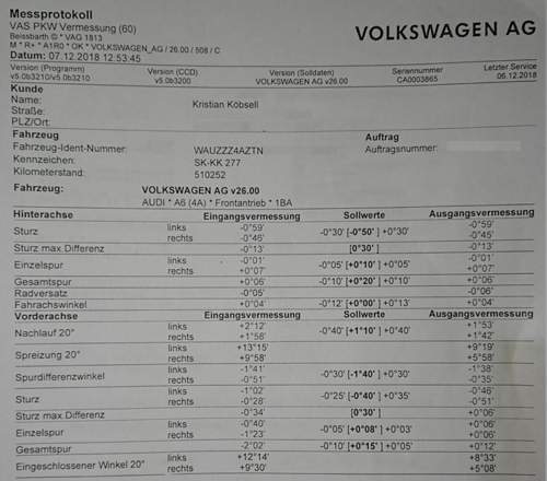

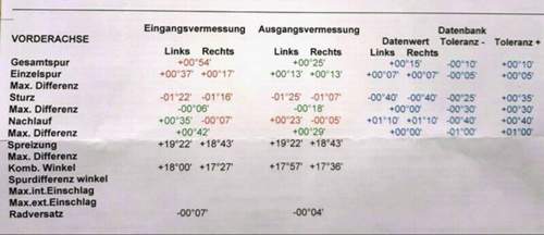

ich habe mal die Spur an meinem Fronti einstellen lassen und bitte Euch mal einen Blick auf das Messprotokoll zu werfen. Sind die eingestellten Werte ok oder eher nicht?
Danke vorab.
Achsvermessungc4
Die Spur wurde zwar eingestellt, aber nicht ordentlich da die Werte für die Super Links und Rechts immer noch außerhalb der Toleranz sind.
Dazu ist die Gesamtspur gerade so innerhalb der Toleranz.
Am Sturz wurde meiner Meinung nach nichts eingestellt da sich die Werte nicht wirklich geändert haben (Die kleine Abweichung kommt durch die Spuränderung).
Stimmt - die Haube war nicht auf - die Domlager wurden nicht eingestellt.
Frage: Ist der Sturz nicht übertrieben negativ? Und was passiert, wenn man damit so weiterfährt?
Die Spur wurde mit erklärt soll so sein und würde zu dem negativen Sturz passen (na ja...)
Heute habe ich dort angerufen und mich beschwert, weil der Wagen jede Spurrille sucht und hinterherläuft. (festgestellt auf täglicher gleicher Strecke). Es hieß nur lapidar - bei 225iger Reifen auf dem C4 kein Wunder - wäre normal.
Dabei hat der C4 seit Jahren 225iger und ist noch nie in Spurrillen versackt.
Was nun?
Der Sturz ist zu weit im Negativen, also fahren sich die Reifen auf Dauer ungleichmäßig ab.
Das mit der Spur ist schlichtweg falsch, da sie nicht im Toleranzbereich ist. Außerdem hat die Spur nichts mit dem Sturz zu tun, wenn man aber die Spur verstellt verstellt sich auch der Sturz geringfügig und umgekehrt.
Ich korrigiere einmal. Zuerst wird immer der Sturz eingestellt , dann die Spur. Verändere ich den Sturz, verändert sich die Spur. Andersherum bleibt der Sturz immer gleich.
Naja der Sturz verändert sich sehr wohl wenn die Spur verstellt wird.
Aber man muss dazu sagen das es sich meist nur um Nuancen handelt. ;)
