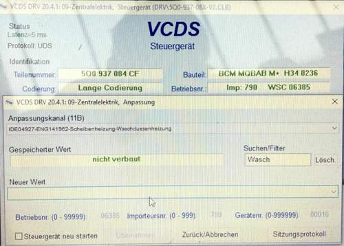

Du hast anscheinend ein neueres BCM als ich verbaut - meins ist index BR.
Bei dir wird alles über "Anpassung" eingestellt. Da gab es mal eine Umstellung in der MQB-Plattform
@coper2 schrieb am 29. November 2020 um 14:38:42 Uhr:
Das heißt also mit VCDS keine Chance oder wie?

neuere BCMs haben keine Codierung, sondern nur Anpassungen.
@coper2 schrieb am 29. November 2020 um 15:12:28 Uhr:
... und was kann ich jetzt noch tun?
In die Anpasskanäle schauen.
Wenn du eine Vollversion von VCDS hast erst mal ein Update machen, dann ist auch alles von dem STG dokumentiert.

Das STG hat 1878 APK die alle dokumentiert sind einfach den richtigen suchen und Waschdüsen Heizung auf verbaut setzen.
@TT-Eifel schrieb am 29. November 2020 um 16:41:56 Uhr:
Das heißt ich fange bei 1 an und gehe dann nacheinander alle durch.
Braucht man zum Ändern keinen Zugriffscode?
Ist das STG eigentlich das Gleiche wie im Golf 7 ?
Wenn man einen braucht zeigt VCDS den richtigen an.

Da brauchst du keinen speziellen Kabelsatz für. Das sind simple Heizwiderstände. Pin 2 (Masse) irgendwo im Motorraum auf nen Massepunk mit drauf. Pin 1 (Versorgung) beider Düsen muss auf Pin 9 des Steckers T46a am BCM unterm Lenkrad. Wenn die Nachrüstung getreu der Serie sein soll : 0,35mm² Kabel in der Farbe grau/violett, Masse wie immer braun ;)
Bei der Codierung muss ich leider passen. Einfach mal das BCM durchsuchen, ob das bereits dokumentiert ist.
So die Codierung hätte ich auch bei den Anpassungskkanälen des STG 09 gefunden.
Jetzt muß ich nur noch schauen wie ich das Kabel verlege und nach innen bekomme.
