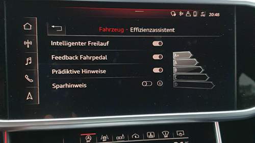

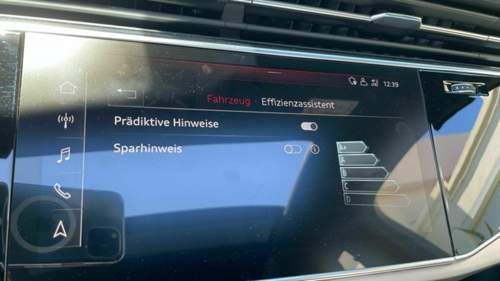

hatte beim VFL auch ständig das Problem mit dem Ölstand. Das FL hat nun bei ca. 28 000 km einen Liter Öl verlangt. Finde ich auch in Ordnung, denn viel VMAX und viel schwere Anhänger an Steigungen verbrauchen nun mal Öl. Nun, hat sich das Fahrprofil zum Vorgänger nicht verändert, welcher alle paar Wochen wegen zu hohem Ölstand gewarnt hat. Unangenehm fällt mir die geringere Leistung, deutlich unharmonischere Kraftentfaltung und dieser ätzende Freilauf welchen man nicht Ausschalten kann auf. Man rollt, will wieder leicht Gas geben und der Wagen muss erst wieder den richtigen Gang einlegen... Was ein Müll...
Bei den VW-Brüdern kann man das deaktivieren. Zudem läuft nach nahezu jeder Fahrt der Lüfter, war beim VFL auch deutlich seltener.
@CaptainDickei Der Freilauf lässt sich in den Fahrzeugeinstellungen deaktivieren.
@Ben-A Kann man bei meinem Q8 leider auch nicht deaktivieren, der Punkt fehlt einfach.
@CaptainDickei Kauf Dir wie ich eine Pedalbox, plötzlich ein ganz anderes Fahrzeug.
Brunni112
Komisch...ich bin davon ausgegangen das es da keine Unterschiede zwischen A6 und Q7/Q8 gibt. Funktioniert es vielleicht beim Q7/Q8 50 TDI?
@Ben-A schrieb am 1. Juli 2021 um 15:59:10 Uhr:
[…]Funktioniert es vielleicht beim Q7/Q8 50 TDI?
Q7 50 TDI aus 01/2020 jedenfalls nicht… :(
