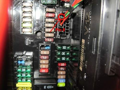

Sind die Kabel denn nun da oder müssen die auch noch gezogen werden?
Habe es Zeitlich noch nicht geschafft nachzuschauen.
Werde es morgen Vormittag nachholen.
Gruß Dirk
Hier noch ein kurzes Update.
Beide Kabel sind bei mir schon vorhanden. Bilder habe ich beigefügt.
Gruß Dirk
