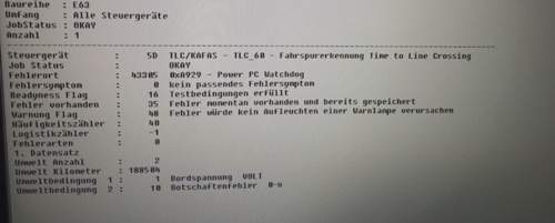

Bei meinem E63 LCI geht nach Aktivierung des Spurverlassenswarners eine Fehlermeldung an, in etwa "Spurverlassenswarnung gestört" oder so ähnlich.
Mein Codierer konnte es leider nicht genauer eingrenzen.
Ich denke folgende Teile KÖNNTEN es sein:
- Steuergerät Spurverlassenswarner, Teilenr. 9 181 111
- Kamera Spurverlassenswarner (in der WSS oben), Teilenr. 9 137 725
- Verkabelung zwischen Taste am Lenkrad und Kamera in der WSS oben (?)
Evrtl. nützliche Hinweise für euch:
- Das Stop & Go Tempomat mit Abstandshalter funktioniert problemlos, also Abstandssensor scheint nichts damit zu tun zu haben.
- Der Regenssensor funktioniert ebenfalls noch wie er soll.
Gibt es da eine neuralgische Stelle? Ist es z. B. zu 99% das Steuergerät?
Anbei zwei Screenshots aus der Überprüfung mit INPA.
Screenshot 1
Screenshot 2

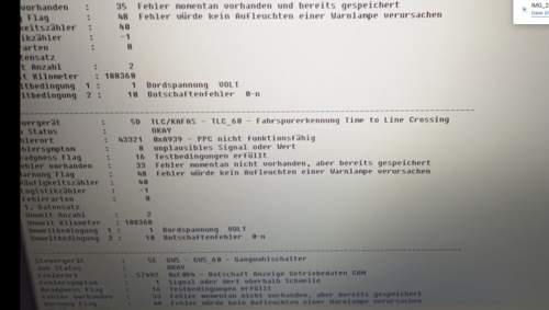

Ich fasse die Fehler aus den beiden Fotos nochmal für euch alle zusammen:
Steuergerät
5D TLC / KAFAS - TLC 60
Fehlerort "43305" und "0xA929"
"Power PC Watchdog"
"Kein passendes Fehlersymptom"
Fehlerort "43321" und "0xA939"
"PPC nicht funktionsfähig"
"Unplausibiles Sinal oder Wert"
Themenstarteram 24. Januar 2023 um 11:59
Das konnte ich noch herausfinden:
KAFAS = Kamerabasierende Fahrerassistenzsysteme
TLC = Spurverlassenswarnung
Wichtig wäre zu erfahren was es mit dem PPC auf sich hat denn da ist der Fehler bzw. fängt er an.
Nur PPC sagt mir gar nix, auch meine Abkürzungsliste sagt mir nicht mehr.

Unplausibles Signal klingt für mich erstmal danach als würde ein Sensor nicht machen was er soll. Was es da für Sensoren für das PPC gibt kann ich nicht sagen.

Irgendwie komme ich mit dem Inpa Fehlerausdruck diesmal gar nicht klar.
