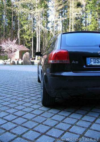

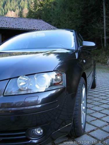

Hallole ...
Natürlich geht da noch mehr 😁
Hatte in meinem ( Ex ) A3 8P 2,0 TDI Ambition Mod. 2004  folgende SV's verbaut ...
VA : 10 mm pro Seite
HA : 21 mm pro Seite  ... nicht nur 20 mm 😁
... hinten " Schraube " raus und wenig mit dem Dremel die Kunststoffkante nachbearbeitet !
" Schleift die Sau " auch noch möglich bei voller Zuladung im Heck + blöde Bodenwellen 😁
Hermy
A3-2-0-tdi-sv-10-21-seite-links-01x
Pic 2
A3-2-0-tdi-sv-10-21-hinten-03x
