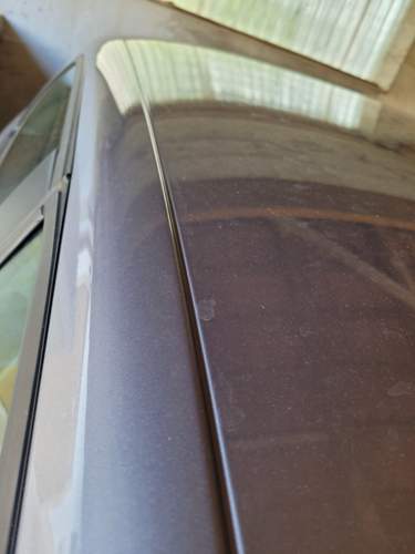

Hallo alle zusammen,
Ich suche für meinen A3 8P 3Türer Dachträger. Beim FFH vor Ort wurde mir erklärt, dass es da von Audi nichts gibt und nur von Thule für über 350€! Mein Auto ist Baujahr 12/2006 und das ist mir definitiv zu viel Kohle. Im Netz gibt es so viele gebrauchte Dachträger, nur hab ich das Problem, dass ich einen 3Türer ohne Dachreling und ohne irgendwelche Befestigungslöcher o. Ä. habe.
Hat einer von Euch so einen Audi und kann mir sagen welche Dachträger da passen würden?

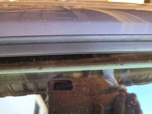

Hallo Fong-Sei,
Danke für deine Antwort. Leider habe ich gar nichts zum Befestigen. Mein Dach ist glatt, hat nur eine kleine Rille seitlich entlang. Das ist wohl der Platz, wo der Grundträger oben hingeklemmt wird und unten dann in den Gummi vom Fenster. Hab ein Foto vom Dach angehängt.
Bei ebayKleinanzeigen gibt es haufenweise Träger, aber keiner der Anbieter bisher hatte so einen Audi wie ich und kann sagen, ob es passt.....

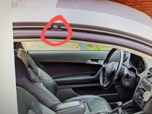

So sah das bei mir auch aus. Und an der Tür war die Befestigung für die vorderen Träger, ich hänge mal ein Bild an. Die hast du nicht?
Ich habe eine Aussparung ohne Loch und an der hinteren Scheibe zwei Pfeile.

Natürlich gibt es von Audi einen originalen Dachträger auch für den A3 8P ohne Dachreling. Habe ich selbst im Gebrauch.
Der kommt genau an die Stellen die du fotografiert hast.
Sitzt oben zwischen den beiden Rillen im Dach und wird dann geklemmt. Vorn an der Stelle mit dem Ausschnitt und hinten unter den Fenstergummi bei den Pfeilen.
Dazu gibt es einen speziellen Schlüssel der das Anzugsmoment nicht überschreitet.

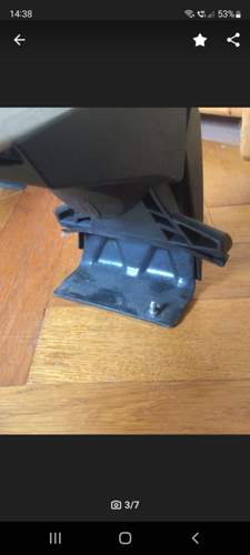

Hallo nochmal adi1204,
Habe jetzt bei ein paar der Dachträger die du meinst auf dem vorderen eine Schraube/Knopf gefunden die man wahrscheinlich da rein steckt, wo Fong-sei meinte. Dann sind das wohl doch nicht die richtigen.
Könntest du mir nach der Teilenummer bei dir schauen, wenn du wieder zuhause bist?
Wäre echt nett!
Hier noch das Bild zu der Teilenummer aus EKA die du mir mit dem Link geschickt hast

Aber so ein Stift wie auf deinen Bild oben ist bei mir definitiv nicht dran.

Hallo alle zusammen!
Habe jetzt eine Teilenummer rausbekommen, bestellt und montiert. Passt wie angegossen!
Falls jemand das gleiche Problem hat, hier die original Audi Teilenummer 8P0071126B, für meinen Audi A3 8P, EZ12/2006.
