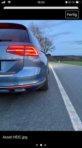

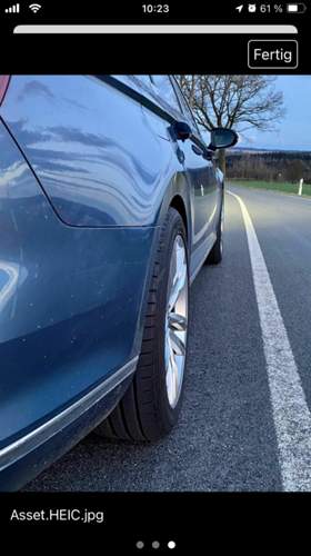

Sooo jetzt hab ich den 80 Seiten alles zum Thema Optik Thread durch und da war tatsächlich jemand mit 20er Platten pro Rad bei 18 Zoll Dartford :-)
Jep, ich.
Ja genau, hallo, hoffe war ok deine Bilder zu posten sonst lösche ich wieder
Also 20er rundum bei 18ee Dartford ohne Probleme so mit schleifen und so
Kein Problem 😉
Fahre zu 95% allein oder zu zweit.
Einmal bisher voll beladen mit Koffern und selbst da schleift gar nichts.
Als ich die Räder mit den Platten montiert bekommen habe, war ich überrascht, dass das die DEKRA einträgt. Ging aber wohl ohne Probleme.
Fahrverhalten ist etwas spitzer, aber dafür auch etwas direkter geworden.
Ist mein zweites Auto, bei dem ich es gemacht habe und würde es wieder machen.
Der unterschied bei den 215er Winterrädern ist damit noch gravierender.
Das kannste ja sonst nur schwer anschauen. 😛

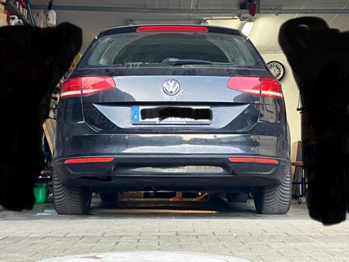

Der ist aber auch tiefer
Aber Sportfahrwerk ist nur 1 oder 2 cm ne
Das sieht nach mehr aus als 15mm "Sportfahrwerk"...eher so Eibach ProKit
ramdamdam löse mal auf bitte
Nene, das ist das optionale VW Sportfahrwerk. Ich denke mal 10-15mm.
Ich finde hier sieht meiner auch gar nicht soooo hochbeinig aus
@ramdamdam schrieb am 14. April 2024 um 14:02:50 Uhr:
15mm hat das...hätte ich nicht gedacht anhand der Fotos.
So also die Anprobe hat schon mal nen schönen breiten „Arsch“ gemacht also steht schön satt da
