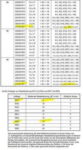

@DerLennister schrieb am 14. Mai 2021 um 04:58:13 Uhr:
Moin,
fährt hier nun jemand vo. 15mm pro Seite und hi. 20mm pro Seite und hat mit 275/35 R21 ET 35 (bspw. originale Rotorfelgen) problemlos TÜV bekommen ?
Das war seine Frage und da es wenig sinnvoll ist, ohne weitere Angaben zu mutmaßen, die Antwort ja, die Kombination ist bei meinem Auto abgenommen. Und generell ist, wenn man unbedingt wünscht, ein Aufweiten möglich, was ich übrigens bei dem anderen Wagen mit der LK-Adapter Abnahme machen musste.
Ein Blick in frei verfügbare Gutachten und ggf. wie von mir empfohlen eine Anfrage beim Hersteller und es sollten keine Punkte mehr offen sein. Ich habe von H&R schriftlich die Rückmeldung bekommen, dass die Kombination (editiert: 20/30 mm) beim S8+ wie gewünscht ohne Arbeiten/Auflagen gefahren werden kann.

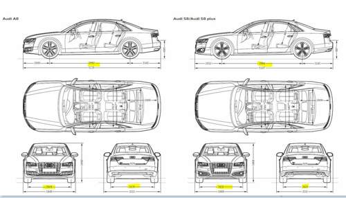

ist der S8 / S8+ Achs- oder Kotflügeltechnisch eigentlich unterschiedlich zum normalen A8 z.B. 4.0 TFSI?
Zumindest ist die Spurweite im Katalog unterschiedlich angegeben, ...
@sps.for.a8 [url=https://www.motor-talk.de/.../spurverbreiterung-t6807224.html?...]
Ich wollte nicht wissen, ob es Unterschiede in den bestellbaren Rad-/ Reifenkombinationen für A8 bzw. S8 gab, sondern ob der Platz im Radkasten tatsächlich unterschiedlich ist.
Der oben gepostete Auszug aus dem Katalog mit unterschiedlichen Angaben zur Spurweite und die, für den A8, ergänzende A01 Auflage in ABEs deutet darauf hin.

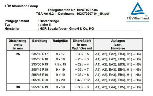

Welche Auflage ist denn A01?
Die einfachste Lösung wäre eine Anfrage z.B. bei H&R wenn es sich um deren Gutachten handelt.
info@h-r.com
Ich hole mir mal mein Gutachten...
Siehe hier, keine Unterscheidung nach Motorleistung, Gutachten für alle Modellvarianten:
https://www.h-r.com/bin/102XT0207.pdf

P.S.: Der S8 hat sogar einen 2mm längeren Radstand als der A8.
Maße
@sps.for.a8 schrieb am 14. Mai 2021 um 16:45:06 Uhr:
Ich gebe auf, Du kannst meine Frage nicht beantworten.
Nun dann geben wir es auf. Über eventuelle Auflagenunterschiede hätte man es vielleicht ermitteln können. Du kannst Dir das H&R Gutachten ja mal anschauen.
Sind die 2 mm in irgendeiner Weise relevant (für Dich)?
P.S. M550i und M5 weichen z.B. diesbezüglich übrigens auch leicht ab (Radstand und Spur).

So, ich habe mir also jetzt mal Dein Gutachten und Deine von H&R
2 verschiedenen Aussagen betrachtet und komme zum Schluß, daß ich aus den Gutachten keinen Schluß ziehen kann.
Abgesehen davon, steht die Kombination
@2Ghost schrieb am 14. Mai 2021 um 15:54:39 Uhr:
40/50 mm beim S8+
, die Du zuletzt von H&R empfohlen bekommen und scheinbar problemlos montiert hast, mit der Reifenkombination
275/35 R21 ET 35
, nicht in dem von Dir verlinkten Gutachten, sprich es gibt kein Teilegutachten für Deine 50mm, bzw. 25mm pro Seite.
Somit auch hier kein Anhaltspunkt für meine Frage.

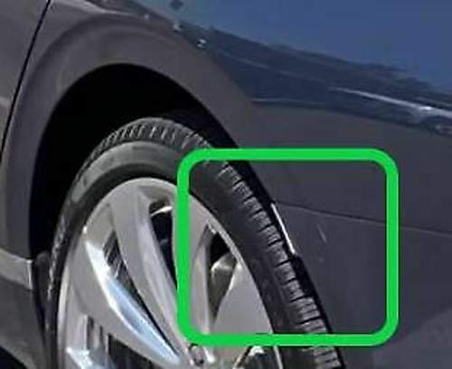

Dann kommt aber noch hinzu, daß Radabdeckungen bei der Breite gefordert wird, auch wenn Du jetzt doch nur 10er bzw. 15er Scheiben pro Seite montiert hast...
Alles keine Anhaltspunkte für mein Anliegen.
Radbdeckung
Radlaufabdeckung
Seitens des Prüfers war das o.k.. Ich hatte doch auch Fotos eingestellt.
Meine Frage an Dich war aus welchem Gutachten Dein Auszug ist und was die Auflage A01 genau bedeutet?

Ja ich auch, da Du weder schreibst aus welchem Gutachten Dein Auszug ist, noch welche Auflage unter A01 steht.

Ich habe es mir eben noch mal angeschaut/gemessen und sehe Platz für breitere SV als die aktuell montierten 20/30 mm.
Du hattest meine Fotos gesehen, da ist schon noch Luft. M.E. gehen bei (meinem) S8+ an der VA 30 mm (was so bei Phil abgenommen war) und HA 40 mm (50 mm?) mit dem 275er Serienrad. Ob ein Prüfer der gleichen Meinung wäre, kann ich natürlich nicht sagen (ausreichende Abdeckung).

Meine Nachfrage war zu dem Auszug aus dem Gutachten was beim A8 im Vergleich zum S8 eine weitere Auflage beinhaltet (Grund?).
Wie im H&R Gutachten beschrieben wird, wäre ggf. ein Aufweiten möglich, wenn es unbedingt eine sehr breite Kombination sein soll. Das habe ich bei zwei Autos machen lassen und es gab keine Probleme mit Lackrissen etc..
