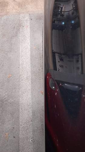

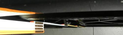

Moin, ich habe ein Audi A8 S-Line (also vom Form her wie der S8).
Reifen: 265 40 R20.
Ich habe nun Spurplatten gekauft und montiert. Vorne 40mm pro Achse, hinten 60mm pro Achse.
Bei den hinteren Spurplatten habe ich vom Reifenrand bis zur Kotflügel eine Differnz von 35mm. Vorne habe ich eine Differenz von knapp über 40mm.
Wenn ich jetzt fahre und ein Schlagloch kommt und der Wagen dann abfedert, könnte es zum Schleifen kommen bei der Höhe (35/40mm)?
Außerdem stehen die hinteren Reifen ca 0,7 cm also 7 mm über den Radkasten hinaus. Könnte es Probleme mit dem TÜV geben?
Lg

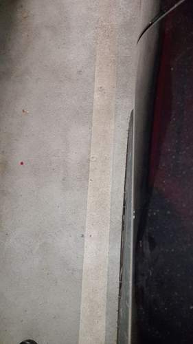

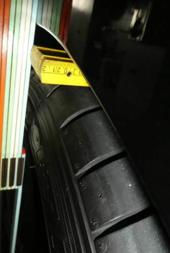

Die Lauffläche oder die Flanken? Was steht hervor?
Anbei zwei Bilder, jeweils eins vorne und jeweils eins hinten.
PS: Neue Reifen kommen bald drauf :-)
Vorne
Hinten
Auf einem Bild ist schon die Lauffläche zu erkennen... Tiefer legen oder 5mm schmaler, dann könnte es gehen
Danke @blandwehr
Ist es wirklich so, dass wenn ich ihn tieferlege (per Luftfahrwerk) die Laufflächer mehr bedeckt wird? Dachte immer, es ist andersherum.
Da der negative Sturz beim Einfedern zunimmt, wird die Abdeckung größer.
Danke dir! Dann werde ich ihn tiefer lassen und euch das Ergebnis mitteilen. Danke!

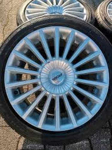

Hallo
Auf meinem A8 werden schon seit 2012 Thomason Felgen aufgezogen vom Vorbesitzer. Ich habe auch ein Dokument darüber.
Bei meinem MFK - Termin meinte der Prüfer, das ich diese eintragen muss und er dafür einen Nachweis über die Original- Spurbreite benötigt.
Hat dies zufällig jemand?
Was ist überhaupt machbar auf dem A8 2011 ?
Danke für Infos.
