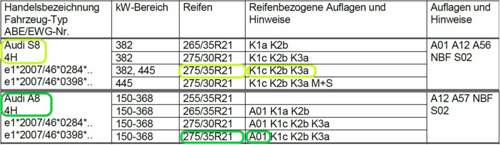

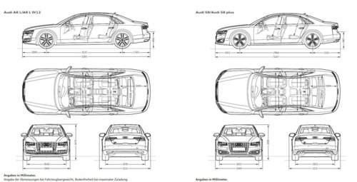

ist der S8 / S8+ Achs- oder Kotflügeltechnisch eigentlich unterschiedlich zum normalen A8 z.B. 4.0 TFSI?
Zumindest ist die Spurweite im Katalog unterschiedlich angegeben, siehe Bild.
Ich vermisse hier bei den ganzen Reifen-, Felgen-, Spurverbreiterungsthemen die Differenzierung zwischen A8 und S8-Modellen.
In meinen Fall, am A8 4.0 TFSI, ist das Maximum mit 10J ET30 auf der VA erreicht, die Felge verschwindet hinter der Kotflügelkante auch nur durch Tieferlegung und den damit verbundenen größeren Sturz.
265/35 21" habe ich gerade noch eingetragen bekommen, bei 275er hätte ich Radabdeckungen auf VA und HA montieren müssen, was schon bei meiner Kombination in diversen ABEs als Auflage drin steht, aber mein TÜV zum Glück nicht für nötig hielt.
Spurweite

Ich glaube Du verstehst meine Frage nicht.
Ich wollte nicht wissen, ob es Unterschiede in den bestellbaren Rad-/ Reifenkombinationen für A8 bzw. S8 gab, sondern ob der Platz im Radkasten tatsächlich unterschiedlich ist.
Der oben gepostete Auszug aus dem Katalog mit unterschiedlichen Angaben zur Spurweite und die, für den A8, ergänzende A01 Auflage in ABEs deutet darauf hin.
Deshalb vermute ich, daß der S8 / S8+ möglicherweise mehr Platz im Radkasten hat, als der A8.

Beispiel Auflagen A8 S8

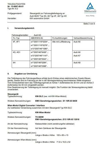

M.E. wäre übrigens eine elektronische Tieferlegung auch abnahmepflichtig. Gibt es da eigentlich Gutachten zu...?
@2Ghost schrieb am 14. Mai 2021 um 13:19:14 Uhr:
Ja gibt es, siehe z.B. hier für dieses Modul:
https://www.kwsuspensions.de/productfinder/_/-/-/19610007
http://docs.kwsuspension.de/...0002-10007_13-0097-00-01_Audi_A6_A7.pdf

Erwartest Du von mir eine Auflistung sämtlicher Gutachten für jedes erdenkliche Modul ?
Auch die Tieferlegung mit VCDS läßt sich so eintragen.
