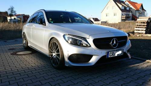

@...Hagi... schrieb am 13. April 2019 um 17:21:40 Uhr:
Ich fahr tiefer, platten, nichts außergewöhnliches. Da wird noch nicht mal besonders geprüft
Das schaut sehr gut aus. Wie viel tiefer und wie viel verbreitert?
Musstest du was an der Karosserie machen?
@Ekon84 schrieb am 2. April 2019 um 22:55:00 Uhr:
Vielleicht kann ich dir deine Entscheidung leichter machen.
Bei mein C200 4matic sind jetzt die 35/35 h&r Federn ( 28811-1 ) verbaut auf
VA: 225/40R19 7,5Jx19H2 ET44 mit 12mm pro Rad distanzringe
HA: 255/35R19 8,5Jx19H2 ET 52 mit 15mm pro Rad distanzringe
Wobei ich Glaube HA würden sogar 20mm pro Rad passen. Aber so bin ich mega zufrieden, schleift nichts setzt nicht auf und fährt sich super und habe heute alles problemlos bei Dekra eingetragen bekommen.
