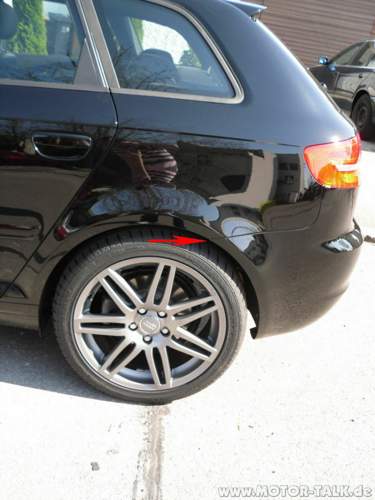

So, hier nochmal ein paar Bilder unter anderem mit besserer Belichtung.
Gruß David
Vorher
Nachher2
Nachher3

Guck dir mal die vorderen Radkästen an,da hatte ich auch eine schraube die ich sicherheitshalber entfernt hab.
Auf meinen Bildern (2 Seiten zurück sieht man sie) !
Vieleicht scheift es dort bei dir !?!?
Habe seit Donnerstag endlich die Spurverbreiterungen drauf,(mit Eintragung u. allen).40mm pro Achse,60mm HA hat leider nicht geklappt und jetzt schleift es hinten.Habe mir schon alle Bilder angeguckt,weiß aber immer noch nicht genau von welche Schraube ihr redet.
Reifen 225/40/18
Felge 7,5x18 ET54
kann mir jemand weiterhelfen
mfg Frank

Ist doch nicht so schwer, die Schraube zu finden?! 😛
Bei deiner neuen ET ist es aber fraglich, ob es ausreicht, nur die Schraube zu entfernen...
Sv-schraube

Nee das ist definitiv hinten links.

ich fahre ebenfalls org. Audi 18" felgen im Sommer (7.5x18" 225er ET 54) und bei 15mm schleift es TROTZ entfernter Schraube im Radkasten immer noch..
Bei ET 56 meiner Winterfelgen geht es so gerade eben...
