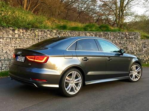

So,....hier nun endlich ein paar Bilder von meinem A3 mit den H&R Verbreiterungen.
Vorne ohne Verbreiterungen,hinten 10 mm pro Rad.

Wenn man die Differenz "Abstand Felge zur Kante Radhausschale" betrachtet, dann sollten es vorne insgesamt 12 mm sein (wenn hinten 20). Da die Differenz ohne Spurplatten 4mm pro Seite beträgt.
Wenn man jedoch die Spurdifferenz ausgleichen will (25mm), dann sollten es hinten pro Rad am besten 12mm sein und vorne gar keine.
Ich persönlich tendiere zu hinten je 12 mm und vorne je 8 mm.
Wie dem auch sei, er fährt sich bestens und die 2mm hinten machens wohl auch nicht aus.

Ich habe bei mir jetzt die MTM Spurplatten verbaut und beim Tüv abnehmen lassen. Vorne 20mm/Achse, hinten 30mm/Achse. Viel Luft ist hinten zwar nicht mehr, passte aber dennoch ohne Probleme (mit Magnetic Ride). Der optische Effekt ist schon nett, sieht gleich besser und sportlicher aus.
Finde ich nicht, hinten viel zuviel.
8/10 Vorne/ hinten je Seite finde ich einen optisch gelungenen Kompromiss.
