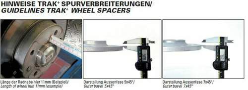

Was ich dafür eigentlich wissen muss: Voraussetzung für die Platten ist, dass die Felgen eine Innenfase von mind. 5x45° haben und die Radnabenlänge am Fahrzeug max. 15mm beträgt. weiß jemand ob das bei den Standart Audi Felgen (Größe 8Jx18 ET46) der Fall ist? (Siehe Bild) Wäre super wenn mir jemand eine verlässliche Antwort geben könnte. Danke! 🙂
Img-6942
Bildschirmfoto-2015-03-08-um-23-02-50
Mail-anhang
Der Hersteller (H & R) erledigt das, verbindlich, schnell und unbürokratisch.
Eben nicht. Die sagten mir nur, dass ich dies selbst ausmessen müsste und schickten mir u.a. das letzte angehängte Bild. Allerdings liegen meine Felgen beim Händler und ich will die Platten zum Räderwechsel demnächst bereits dabei haben...
Wäre also klasse wenn sich jemand auskennt.
@Gummihoeker schrieb am 8. März 2015 um 23:23:36 Uhr:

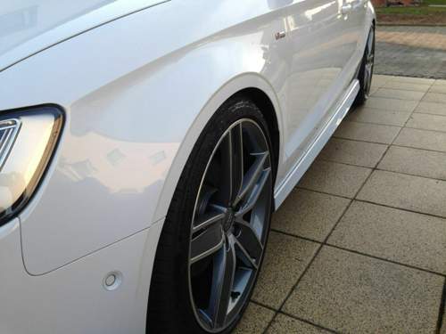

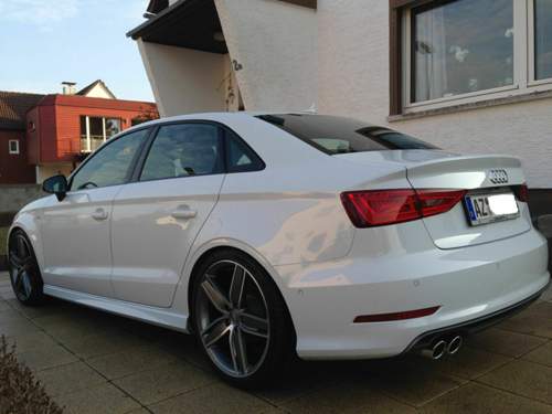

du must die B Version bestellen. Fahre auch die auf der Va und 30mm Ha. Ich war heute beim Tüv und habe alles problemlos Eingetragen bekommen. Habe noch H&R Federn 30mm verbaut, da war es schon eng an der HA.
I-phone-1198
I-phone-1203
@Medi76 schrieb am 16. März 2015 um 19:38:23 Uhr:
@haudi06 schrieb am 15. März 2015 um 19:07:03 Uhr:
Welche H&R Spurverbreiterung 20mm pro Achse musss ich bestellen für die Vorderachse ???
Ich fahre die 5 Arm Wings 8x19 et 49 .
Die Bestellnr. A oder B 😕😕
Ich habe hier schon alles durch aber bin unsicher .
Danke , sieht Top aus 🙂

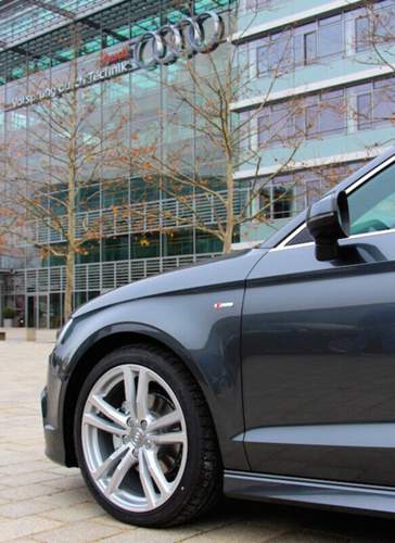

So, endlich meine Fotos mit der Minimallösung:
H&R-Platten 24mm / 12 pro Seite auf der Hinterachse, S-Line, 8x18 ET46.

@Stuggel, da haben wir sie nun wohl zur selben Zeit montiert. Schönes Auto übrigens! 😁 Womit hast du das Nummernschild hinten angeklebt?

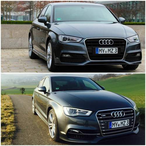

Bei mir sind es nun ebenfalls H&R Distanzscheiben. VA 16mm und HA 24mm. Dezent verbesserte Optik und nichts vibriert 🙂
(Zudem noch direkt die schönere S3 Front montiert)
Oben vorher / unten nachher

Japp 😁 Fahrverhalten ist bei mir auch bestens. Haben die 8mm ne Zentrierung?
Das Nummernschild klebt mit 3M Dual-Lock. Ist eine Art Industrie-Klettband mit kleinen Pilzen als verbindende Elemente. Hält super und lässt sich bei Bedarf gut abmontieren. Dazu muss nur das Anti-Vibrations-Moosgummi etwas entfernt werden, was aber vorperforiert ist (Danke Audi).
Ja, Du scheinst halt Geschmack zu haben. Bis auf das Dach (und jetzt den Grill) fast Zwillinge ;-)
