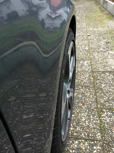

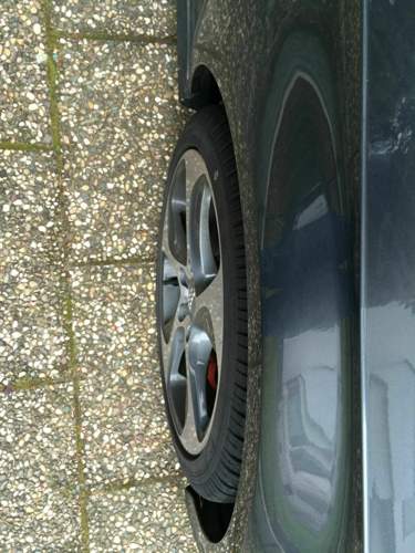

Hier meine Rückmeldung zu den H&R 16mm VA (8mm/Rad)
Hab mich jetzt entschieden auch vorne Distanzscheiben zu montieren. Grund hierfür war/ist, dass ich bislang nur hinten 20mm pro Achse hatte. Also für vorne noch 16mm geholt um die Differenz auszugleichen.
- es vibriert nichts beim Fahren
- fährt sich besser in Kurven (schiebt etwas weniger)
- minimale Optikveränderung
