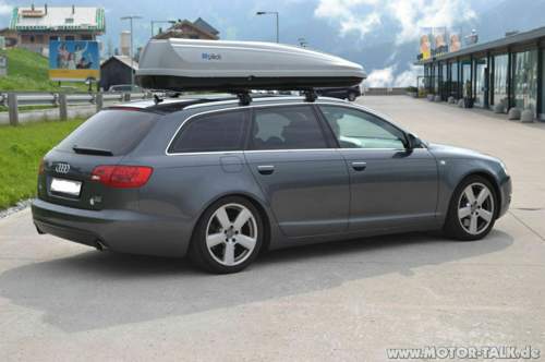

Ach so, ich habe jetzt schon kaum Freiraum zur Karo. Vielleicht ist es nicht überall gleich. Guck Bild, denke da würde 19 Zoll schon besser aussehen als 18 Zoll, nicht?
Das Rad an sich wird ja nicht größer, Felge wird größer Reifen wird flacher... meine 245/30-20 sind im Durchmesser rechnerisch nur 2mm größer...
Hinten wäre deiner ja ganz ok, so vollgeladen... aber vorne war meiner genauso hoch wie deiner... aber Du wirst ja nicht das ganze Jahr vollgepackt rumeiern oder?
