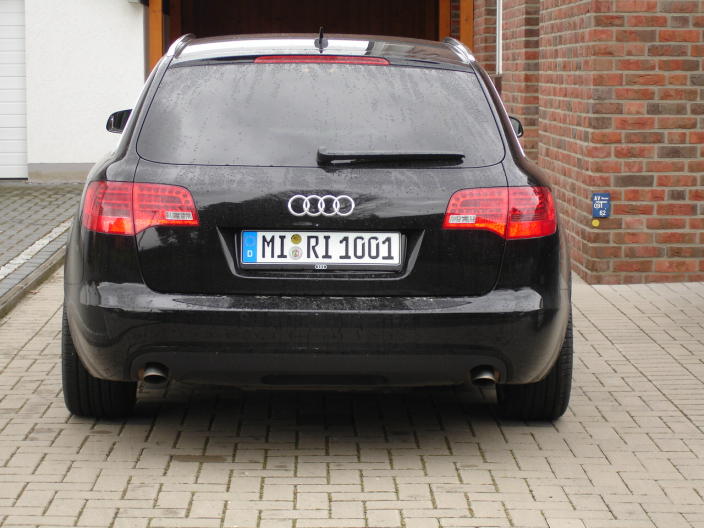

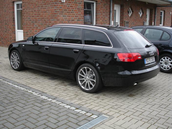

hallo fg,
derzeit fahre ich die radkombi 245/40auf einer 8x18 et 44 felge mit je 12mm spurverbreiterung.
da ist aber noch einiges an luft und so möchte ich erreichen, dass die räder bündig mit den radkästen abschliessen. was sagen eure erfahrungen, welche spurverbreiterung ist maximal möglich, ohne das blecharbeiten notwendig werden?
gruss
ralf

stell mal ein foto rein von allen perspektiven!

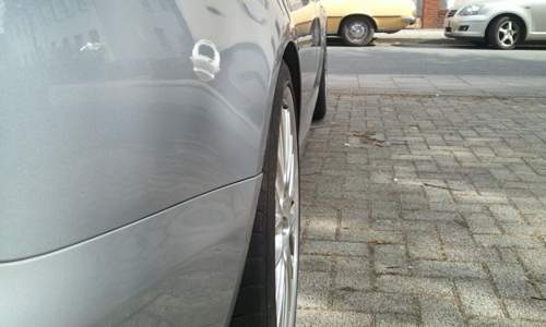

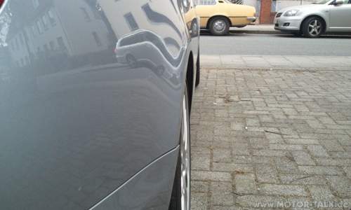

So sehen meine jetzt auch aus mit 25er Platten pro Achse.....allerdings auch -30mm Fahrwerk ! :-)
Bild 1 ohne Spurplatten
Bild 2 mit Spurplatten
orginale 19" S-LineFelge
