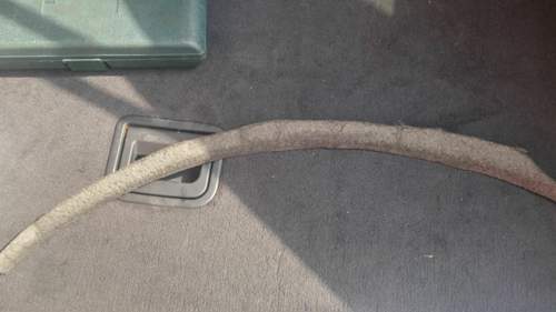

Heute wurden meine 10mm Platten endlich abgenommen. Dafür habe ich einen Teil der Radhausschale ausgeschnitten. Auf dem Bild der Ausgeschnittene Teil :)
20160820-132248-hdr
Bei mir habe ich 20mm Spurplatten drauf und musste nichts von der Radhausschale entfernen.
Musst du aber gut versiegeln wegen Steinschlag etc.....
Wenn man mit r19 255/35 und tieferlegung unterwegs ist und das Fahrwerk komplett verschränkt. Dann wird es an der Radhausschale schleifen.
Mit komplett verschränken ist gemeint Wagen auf die Bühne vorne eine stahlfelge unter das Rechte rad und hinten unter das linke. Dann senkt man ihn ab bis er komplett eingefedert ist. Dann wird es schleifen.
Beim zweiten versuch hat der Prüfer nur hinten verschränkt. Da hätte es auch gepasst, wenn man die Radhausschalen nicht bearbeitet hätte.
Ich überlege auch bereits wieder neue einzusetzen und das evtl. Schleifen bei voller beladung hin kauf zu nehmen.
Den reifen wird es nicht schaden. Soviel ist mal klar. Denn vorne schleift es auch wenn sich mal wieder ein plastedübel verabschiedet und die Radhausschale an dem Reifen schleift.
Ich könnte natürlich auch unterbodenschutz großflächig verpinseln. Hab da noch ne Dose im Keller :cool:

sicher war das beim Golf 2 ein Problem. Aber hier ist die Sachlage ein wenig anders.
Es wurde nur ein kleiner Teil der Radhausschale weg geschnitten. Nämlich nur der äußere Rand.
Ich bin nach dem Abtrennen mit meiner Hand am Radlauf entlang gefahren und dieser war trotz 10 Jahre Radhausschale voller Dreck der sich dort schön festgesetzt hat.
Der Rest des Radhauses ist weiterhin mit der Radhausschale bedeckt. Was mir auch sehr wichtig war. Da hier der Hauptgrund ja die Geräuschdammung ist. Ohne diese Schale würde man hinten jeden Stein wahrnehmen.
Warum das Auftragen von Unterbodenschutz allerdings Pfusch sein soll kann ich leider nicht nachvollziehen.
