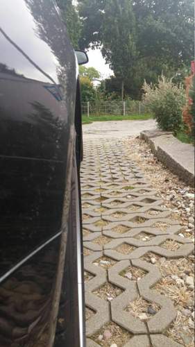

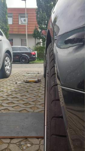

Hier mal ein Vergleich vorher nachher.
Räder sind 19 Zoll arkano audi mit 255/35 goodyear eagle f1
Distanzringe von h & r 20 mm pro achse.
Der unterschied ist deutlich und dezent.
Radbolzen waren mit dabei.
Vom TÜV noch nicht abgenommen. Hatten heute leider keine Zeit mehr.
20160813-122224-hdr
20160813-122210-hdr
Krass was 1cm ausmacht
