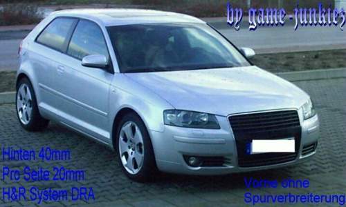

sind jetzt zwar 20mm pro Seite, aber sieht eher seltsam aus, oder ?
Viele Grüße
g-j🙂

Habe den A3 8P Baujahr 04/08 hab hinten 20mm pro Seite. Hab leider auch die Schraube rausdrehen müssen und die eine Kunststoffkante abfeilen müssen. Hab sie zwar jetzt nur ung. 2-3 monate drinnen aber bis jetzt kein problem und optisch auf jedenfall lohnenswert! TÜV ging auch zügig ohne jegliche Mängel (Man muss aber bei 20mm die Schraube und die Kunststoffkante entfernen sonst gibts Probleme)
Hab die Spurverbreiterung von PowerTech die man auf die radnabe schraubt und auf die Verbreiterung das rad.
Kann ich nur empfehlen! kinderleicht anzubringen!

@keepitreal9: Schieb mal nen Pic Deiner SV rein, bitte! 20mm pro Seite hinten sehen einfach super aus 😎
hast Du vorn die selbe Breite drauf? (Was mir zu viel wäre, weil der Reifen dann raussteht...10mm pro Seite vorne sind meiner Meinung nach optimal)
Hab noch keine Bilder davon gemacht. Vorne hab ich bis jetzt noch nichts aber denk auch das es 10mm pro achse werden sonst is es wirklich zu viel. Aber sobald ich Bilder hab stell ich sie hier mal rein.
