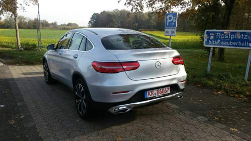

Hallo Frank,
ich habe, meine ich zumindest, 255er auf 20"-Felgen an meinem GLC Coupe ohne die Radlaufverbreiterung. Kann aber leider nur das Bild von dr Probefahrt anbieten, da die Sommerreifen noch eingelagert sind und die Winterräder 18" sind.
Aber das Bild sollte zur Entscheidungsfindung ausreichen. Ich würde die aber nicht wechseln, macht in meinen Augen keinen Sinn und mit dem eingesparten Geld gehst du lieber mit deiner Frau schön Essen.

20181103-111555
Danke für die Info, Michael. Mein ‚Problem‘ ist, dass die AMG-Line-Verbreiterungen zwar mit den 255ern okay aussehen, aber mit den schmaleren Winterreifen eher sehr bescheiden. Außerdem stören mich persönlich diese unschönen Spritzschutzlaschen an der Seite. Die mögen zwar bei wirklichen Breitreifen ihren Dienst tun, aber ich finde sie wirklich hässlich.
