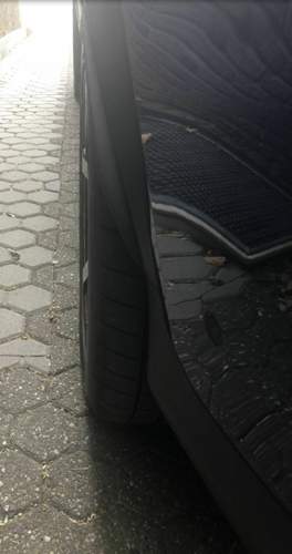

Hallo Community,
ich fahre nun seit ca. 2 Monaten den GLC und bin total zufrieden was das Fahrzeug angeht. Trotzdem finde ich das die 20" AMG Felgen zur sehr im Radkasten stehen. Aus diesem Grund meine Frage. Hat jemand Erfahrung mit einer Spurverbreiterung gemacht? Bei der Hinterachse ist ja deutlich mehr Platz als vorne.
Ich hoffe Ihr könnte mir eure Einschätzung geben wie viel mm auf welche Achse geht, sodass es keine Probleme mit dem TÜV gibt.

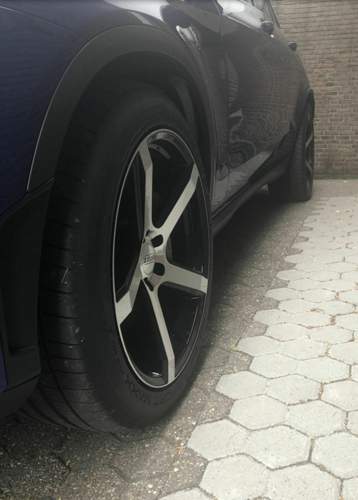

Sommerräder sind online.
Details:
Dotz CP5 Dark - 9,5 x 20 rundum.
Vorne und hinten Serienbereifung vom 400d: 255/45/20 und 285/40/20.
Achja..... hinten sind 15 mm Platte je Seite
Bilder:
2020-06-10-15-27
2020-06-10-15-28
2020-06-10-15-28

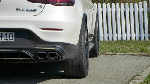

@eisenwalter schrieb am 12. April 2020 um 20:58:00 Uhr:
hinten 15 mm und vorne 13 mm, so sollte er serienmäßig sein finde ich
@eisenwalter
Kannst du zu deiner Kombination etwas mehr verraten? Deine Angaben sind pro Seite nehme ich an, nicht pro Achse, oder?
Was für Felgen sind das genau? Sind das die original 21“ Schmiedefelgen?
Ich frage deshalb, da ich das selbe Spielzeug mein Eigen nennen darf und mich gerade um Winterräder kümmere. Leider ist meine favorisierte Felge rechnerisch (Felgenbreite und ET gegengerechnet) an der Vorderachse 8mm pro Seite breiter als mit den originalen Felgen und der TÜVler, den ich heute besucht habe, ist sich nicht sicher ob das vorn noch drunter passt...
Wär dir über eine Antwort dankbar!
ja … sind die orig. AMG Felgen, für WR habe ich Zubehörfelgen mit angepasster Einpresstiefe und Felge hinten 10,5 Zoll anstelle 10 Zoll. Die Michelin WR wirken nochmals wesentlich breiter. Hat alles mein Tuner meines Vertrauens erledigt …
siehe Bild mit Distanzscheiben, finde ich nicht übertrieben
P1640520
Am GLC 63 ist rein gar nichts nie nicht übertrieben, gefällt top (fast so gut wie der OAL)
Danke für deine Antwort eisenwalter!
Das Bild kenn ich schon, daraufhin habe ich dich angeschrieben 🙂. Mir gefällt das sehr gut bei dir!

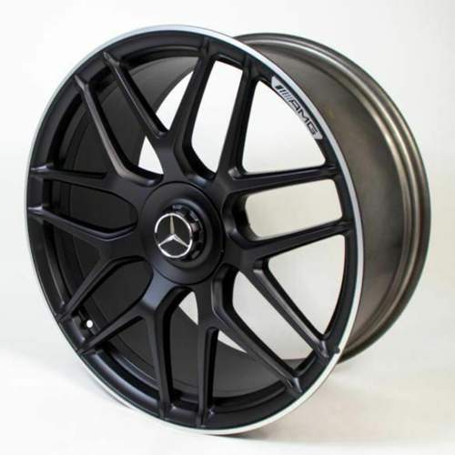

Heißt das Bild zeigt die originalen Schmiederäder (vorn 9,5“, ET30 und hinten 10“ ET28) und du hast da vorn 13mm pro Rad und hinten 15mm pro Rad Distanzscheiben montiert. Ohne Veränderung der Radhäuser?
Würde für mich bedeuten bei einer Verbreiterung der Vorderachse um 8mm pro Rad schleift nichts und es kann alles Serie bleiben, richtig?
Die 8mm kommen bei mir von der Zubehörfelge die ebenfalls 9,5“ hat, aber dafür ET22. Hoffe keinen Denk-, bzw. Rechenfehler zu haben...
EDIT:
Die Felgen aus dem Anhang hast du auch, oder?
1
… ja sind die originalen AMG

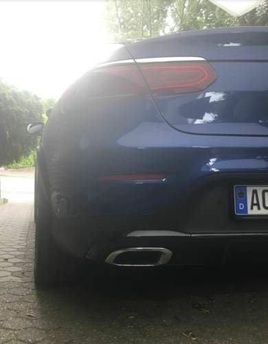

und hier mit Originalfelgen RZY:

@Pit1611 schrieb am 28. Juni 2020 um 09:57:20 Uhr:
Und wie schon mehrfach hier gefragt, bzw. behandelt, gibt es tatsächlich keine Spurverbreiterungen für den GLC43 mit 285er hinten, die eine ABE (ohne Eintragung) haben? Muss bei den 285er auf 9,5“ trotz ABE der Umbau geprüft und eingetragen werden? Nur bei 40mm pro Achse? Bei 30mm nicht? Weiß das jemand? Danke für die Info.
ich bin auch gerade auf der Suche für diese Kombination.
50,8 cm (20"😉 AMG Leichtmetallräder im 5-Doppelspeichen-Design (RZY)
VA 255/45 R 20 auf 8,5 J x 20 ET 40
HA 285/40 R 20 auf 9,5 J x 20 ET 22
Bei H&R steht im Teilgutachten maximal 15mm pro Rad, also 30mm an der Hinterachse.
An der Vorderachse geht wohl bei den 255/45 R20 bis zu 30mm pro Rad!
Ab 20mm pro Rad, also 40mm pro Achse taucht für die Hinterachse für die Größe 285/40 R 20 nichts mehr auf!
Wobei es jedoch nicht erlaubt ist an der Vorderachse breitere Spurverbreiterungen zu verbauen, als an der Hinterachse.
Hier das Teilegutachten von H&R zum Download, steht auf Seite 5:
Teilegutachten
