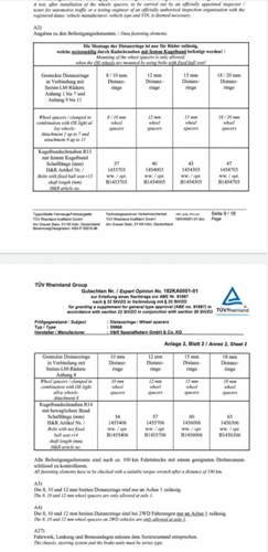

Wenn ich die Auflage A2 richtig verstehe, dürfen die Platten am S6/S7 überhaupt nicht verwendet werden, egal mit welchen Schrauben.
(Der A6 ist im Anhang 10 aufgeführt, S7 in Nr11)
"Die Montage der Distanzringe ist nur für Räder zulässig, welche serienmäßig durch Radschrauben mit festem Kugelbund befestigt werden."

Jetzt habe ich mit H&R gesprochen:
Die ABE ist für die S-Modelle NICHT gültig und die ABE-Sets falsch!
Platten und Schrauben mit beweglichem Kugelbund müssen separat bestellt werden. Es gibt ein Gutachten, mit dem eine 19er Eintragung kein Problem ist.
10mm ohne Auflagen, bereits bei 12 mm muss laut Gutachten nicht nur eine zusätzliche Radabdeckung angebaut, sondern auch das Radhaus nachgearbeitet werden.
Warum sich das in Gutachten und die ABE hier unterscheidet, k.A.
Ich bleibe aber deswegen bei 10mm, das Risiko an einen engstirnigen Prüfer zu geraten ist mir wegen 2mm zu groß.

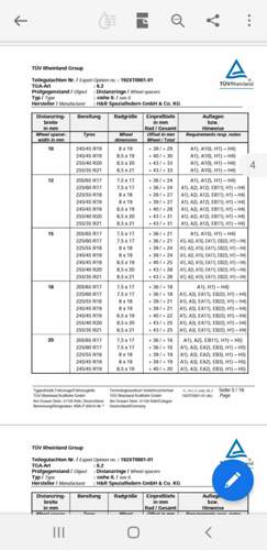

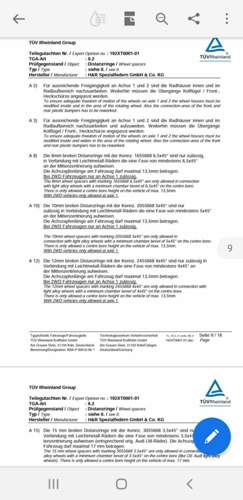

Im H&R Gutachten steht übrigens leider kein "ggfls" bei der Auflage A2
Screenshot-20200306-084635-adobe-acrobat
Screenshot-20200306-084619-adobe-acrobat
