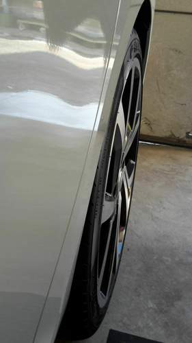

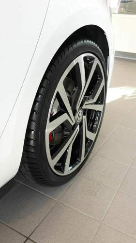

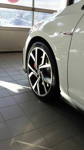

Vorne 6 mm / Hinten 15 mm pro Seite (mit Nabenzentrierung) von SCC
H&R würde ich auch empfehlen, da für mich hochwertiger !
E.
Gti-pp-vo-li
Gti-pp-hi-li
Hi-li
am 8. November 2017 um 6:40
Auch hier noch einmal meine Konfig:
Golf 7 GTI Facelift mit 17" Brooklyn, kein Performance
H&R Typ 55573
10 mm pro Vorderrad
15 mm pro Hinterrad
Laut ABE und Auflage A1a muss der TÜV das absegnen. War bei mir unproblematisch und hat etwa 50 EUR gekostet. Dürfte beim Performance und 18" ebenfalls keine Probleme machen, da ich noch genug Platz bei mir habe.
