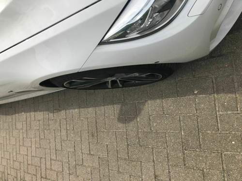

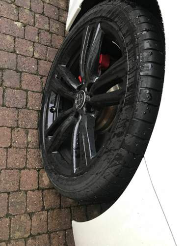

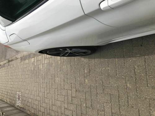

Hat hier jemand auf m Cabrio Spurverbreiterungen montiert? In Verbindung mit dem Serienfahrwerk und der originalen 19 Zoll Rad Reifen Kombi?
69 Antworten
Hat jemand Erfahrung mit 2x25 er Spurplatten für hinten Original M-Fahrwerk ohne Tieferlegung ? Fängt da was an zu schleifen oder geht’s noch?
Danke
Gruß Basti

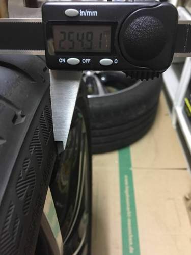

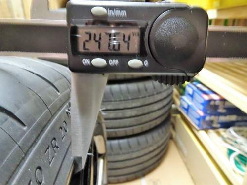

Wie Du sicher schon gelesen hast, hab ich bei mir 20mm auf der HA verbaut.
Das ganze mit 20" M624 und Michelin PS4S.
Beim verschränken war noch Platz, aber ob das noch 5mm waren kann ich nicht sagen.
Was ich mit Sicherheit sagen kann ist, das die 19" M442 mit Bridgestone RFT von der Gesamtbreite her um 7mm breiter ausfällt als meine aktuelle Kombi.
Das würde heißen das mit der 25er Platte das Rad nochmal 12mm mehr rauskommt als wie bei mir.
Somit würde ich sagen wird es eher schwierig werden, das da nix schleift beim verschränken.
Hast Du denn schon Platten verbaut und zufällig die Kombi 10/15?
Dann könntest du das direkt ausbrobieren.

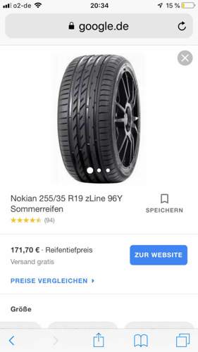

Danke für die schnelle und detaillierte Information.
Auf den Bilder der jetzige stand ohne Platten und Dir Reifen die zur Zeit drauf sind.
Nein für den hab ich noch keine Platten.
Die aktuellen Reifen die ich fahre sind die
Nokian z 255/35 zr 19
Gruß Basti
Du hast ja auch die M442, allerdings weiß ich nicht wie breit/schmal der Nokian baut.
Miss doch einfach mal nach.
Oder leg ne Wasserwaage an die Kotflügelkante und miss zur Reifenflanke hin.
Dann hast zumindest nen Anhaltspunkt.
Bin mir aber ziemlich sicher das es mit 15er Platten perfekt aussehen würde, da der Reifen dann schön mit der Kotflügelkante abschließt 😉

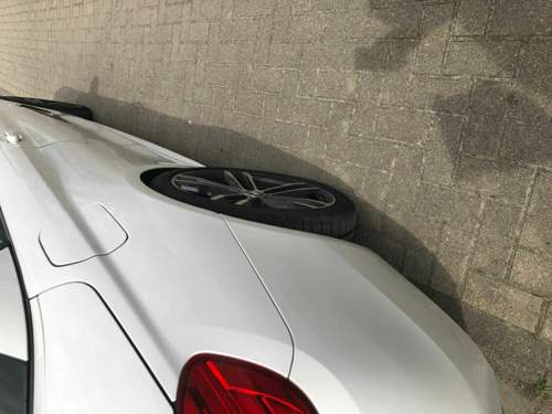

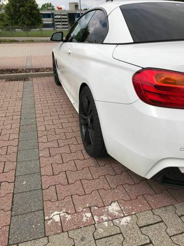

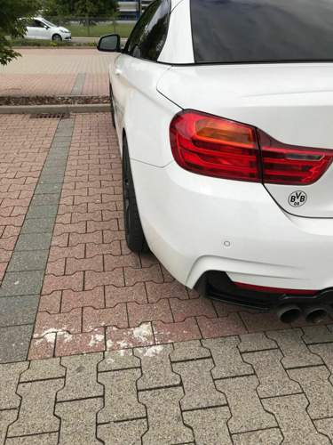

So hab mich entschieden nur die 20mm Spurplatten zu verbauen. Hier das Ergebnis
+2
@Basti435i schrieb am 2. Juni 2019 um 01:42:11 Uhr:
Heißt 20mm auf der Achse?
oder pro Rad?
Sieht gut aus!
Sind auch gerade am überlegen noch Spurplatten zu verbauen.
Wir haben im April noch ein 428i gebraucht gekauft mit den M704 bzw. M442 im Winter.
Welche Räder hast du montiert...damit ich einen Vergleich habe

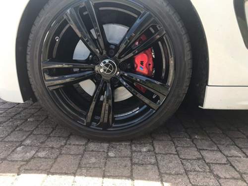

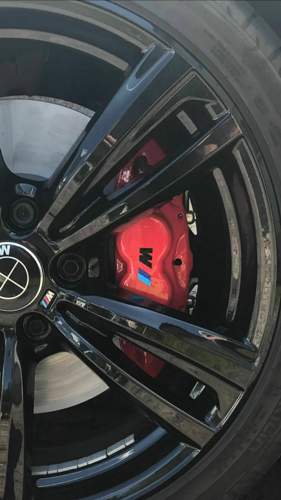

Hallo @okx5 und @66speedy es sind 20 je Rad 40 auf der HA
Die Felgen sind die M442 in 19“ siehe Foto
Eingetragen noch nicht hab sie erst seit Mittwoch drauf.
Basti

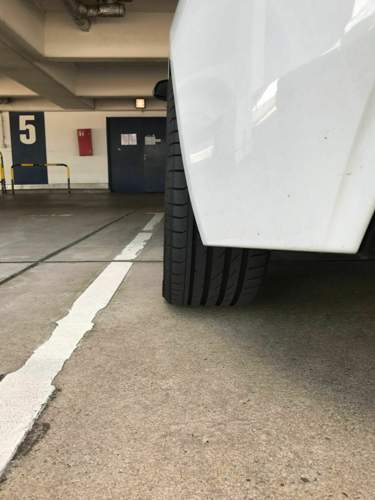

so, auf unserem 4er Cabrio sind jetzt auch Distanzscheiben montiert
vorne 15 mm je Rad bei 8 x19
und hinten 20 mm jeweils bei 8,5x19
Gestern abend montiert und heute morgen gleich mit einem §19.3 eintragen lassen.
es gab glücklicherweise keine Probleme, der Prüfer war schwer in Ordnung und hat keine Abdeckungen zur Radhausverbeiterung verlangt - was einen immer passieren kann.....Ermessenssache des Prüfers
Anbei noch ein paar Bilder
