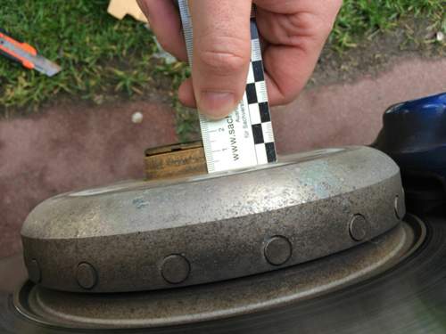

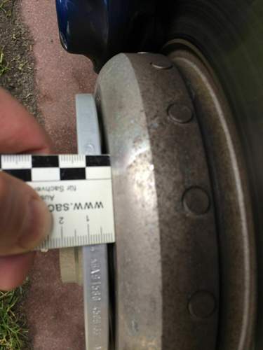

Beim Versuch, 10er Scheiben zu montieren, bleibt eine Lücke, weil der Spacer die Zentrierung nicht aufnehmen kann. Bei 15mm pro Seite will das Gutachten "dauerhaft angebrachte Radlaufverbreiterungen".
Ich bin ratlos:-/
Wie habt Ihr das gelöst? Passt 26HA/20VA garantiert bei allen F33?

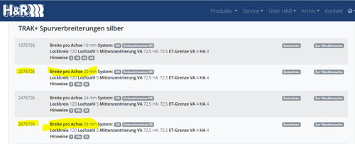

Ich hab hinten 12mm von Eibach und vorne 10mm. Hat alles gepasst. Musst die Kunstoffkappe abmachen und auf die Verbreiterung klippsen. Glaub so war das bei mir. Aber des reicht wahrscheinlich trotzdem nicht ganz bei 10er. Ich hatte das selbe mal bei 10er bei meinem e93. Da hab ich ganz vorsichtig die Verbreiterung innen ausgedreht. Aber da ist kaum Material vorhanden dann noch. Kann ich dir nicht empfehlen. Nimm die für vorne und mach dir 12er Eibach hinten drauf. Das passt. Gruß Christian
26 bzw 13 pro Seite fahren hier auch viele und sollte definitv passen.
26/20 passt! Kappe weglassen und gut!
hab jetzt 13er geordert, aber von H&R. Bin gespannt.

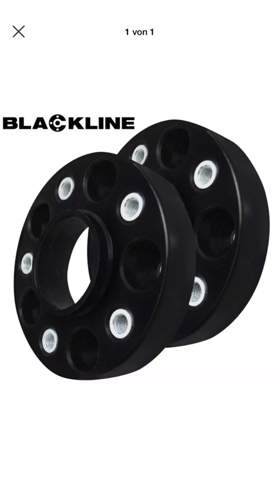

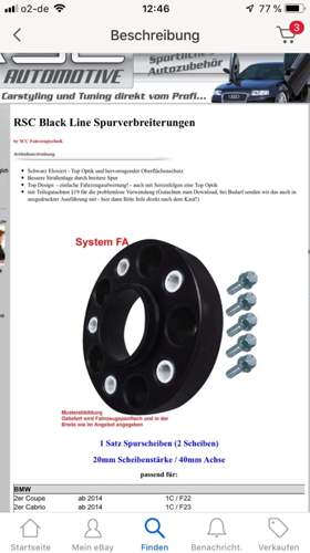

Hat jemand Erfahrung mit folgendem Hersteller?
RSC Black Line Spurverbreiterungen 40 mm 20/20
Einbauposition: Vorderachse oder Hinterachse
Lochkreis: 5x120
Nabenlochbohrung: 72,6mm
Radschrauben: Befestigungsschrauben Spurscheibe an Radnabe im Lieferumfang enthalten
Hinweis 1: nicht in Verbindung mit Stahlfelgen
Würde mir diese gerne auf die HA meines F33 435i M mit den 19“ M Felgen montieren.
Passen die ohne weiteres oder schleift da schon etwas?
Hatt evt. jemanden 40 mm auf der HA montiert??
Begründung: ich möchte keine längere Radbolzen und ab 20mm pro Seite werden die Spurplatten fest mit der Radnabe verschraubt und man kann die original Radbolzen mit Felgenschlösser nutzen.
Danke im voraus für eure Beiträge und Erfahrungswerte
Basti
