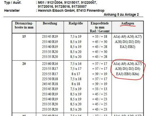

Ich habe mich bewusst für die Version von Eibach entschieden, da diese mit einer ABE kommt und nirgends darin eine Abnahme oder Eintragung erwähnt ist.

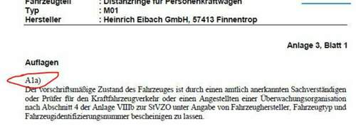

Na dann schau mal hier:
Abnahme
Auflagen
Eine ABE entbindet nicht von der Abnahme durch eine Prüforganisation. Steht sogar in den Auflagen.
Naja bei manchen Rad/Reifen Kombinationen schon. A1a) steht halt nicht überall dahinter. Andere Bauteile kommen ja auch mit einer ABE und müssen nicht abgenommen werden... Egal. Ihr habt in dem Falle recht. Back to topic.
