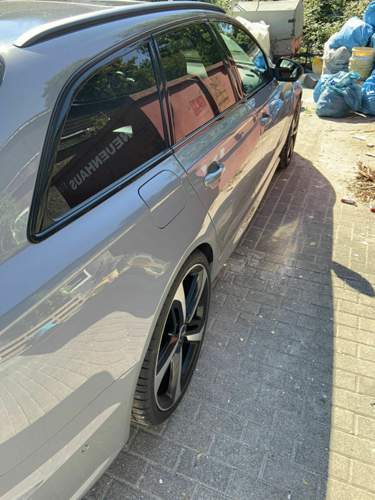

So, nun endlich heute auch die 20" Sommerreifen montieren lassen samt Spurverbreiterung. Ich hatte diesen Thread zig mal hoch und runter gelesen und es hat eine Weile gedauert bis ich mich entschieden hatte "was genau nehmen" - auch in Bedenken diese neuen "Lippen" ggf. montieren zu müssen.
Ich fahre eine relativ neuen A6 Avant (12/2015) - mit Sline Paket und Sline Exterieur in Daytonagrau samt den Audi 20" Felgen, glanzgedreht und innen in grau metallic lackiert. Das Fahrwerk ist das S-Line Sportfahrwerk.
Anfangs wollte ich auch mit den 20mm fest montierten Spurscheiben los legen, doch nach reichlichem Abwägen, ob es doch nicht zu extrem wirkt auf dem doch eher dezenten Wagen, ob es Probleme mit TÜV gibt, ob die besagte Schraube vorne im Radlauf weg muss, ob dann doch ggf. die Lippen dran müssen habe ich mich dann für die konservative Variante 15mm pro Rad hinten und 12mm pro Rad vorne entschieden.
Die 4 Scheiben (Eibach) samt Schrauben (vorne 40mm, hinten 43mm) habe ich dann sehr günstig und unkompliziert bei kftteile24 bestellt für 166 EUR.
Heute beim Reifenhändler, wo ich meine Reifen tauschen, warten und einlagern muss (von der Leasinggesellschaft aus) hatte ich den Wechseltermin Winter/Sommer vereinbart mit Anwesendheit TÜV Prüfer und es gab überhaupt kein Problem und Diskussion. Im Gegenteil dem TÜV Prüfer gefiehl der Wagen sehr :-) Die schwarzen Lippen waren auch kein Thema, trotz aktuellem Eibach Gutachten.
Kosten waren für den TÜV (Änderungsabnahme gemäß §19) 55 EUR inkl. MWST.
Ich finde es sieht super gut aus, sicherlich nicht wie beim RS6, aber es ist ja auch nur ein normaler A6.
Bilder anbei. LG.

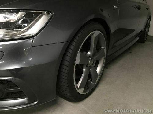

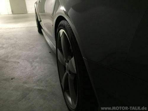

Im Anhang zwei Bilder von meinem vorherigen BiTurbo mit AAS -20mm. Flegen 8,520m ET45 mit 20er Platten. Ich hoffe, man kann es halbwegs erkennen.
In meinem Profil unter ehemalige Fahrzeuge sind noch mehr Bilder von meinem VFL drin. Einmal wie in den angehängten Bildern mit den Rotoren und auch mit den 5-Doppelspeichen-Felgen, ebenso 8,5x20 ET45 +20er, die ich nach wie vor als Winterräder fahre auf meinem Competition.

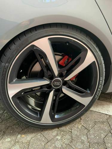

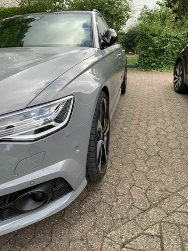

Habe soeben die Spurverbreiterung an VA und HA verbaut. Ich persönlich finde das Ergebnis perfekt, nicht zu viel und nicht zu wenig.
Bei einer Probefahrt konnte ich bisher keine Probleme feststellen.
Wie sich die Änderung bei schwerer Beladung oder bei Notsituationen verhält kann ich natürlich nicht sagen.
Also zusammengefasst:
Felgen: 5-Doppelspeichen-Design Audi Sport 8,5 J x 20, ET43
Reifen: 255/35/20
Spurplatten VA: 30mm(Achse) verwendet --> Eibach Pro-Spacer S90-2-15-017 + 10Stk Eibach Radschraube S1-6-14-50-43-17
Spurplatten HA: 40mm(Achse) verwendet --> Eibach Pro-Spacer S90-7-20-016
Mir waren 24mm an der VA und 30mm an der HA schon zu viel. Weil eben nicht mehr bündig. Aber so sind die Geschmäcker.
