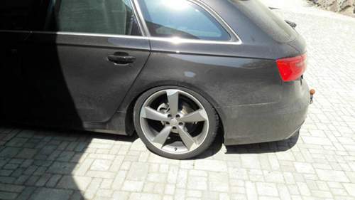

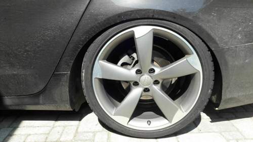

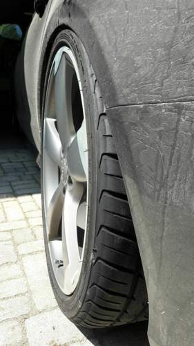

Habe gerade einen Realtest nur hinten bei meinem Dicken gemacht (A6 3,0 TDI 204PS Quattro, 2014), habe Luftfahrwerk drum lässt es sich schön prüfen ob er streift oder nicht:
Felgen: Rotor 8,5x 20 ET 45
Reifen: Toledo 255/35/20
Spurplatten: H&R 20mm pro Seite
Es geht sich aus, allerdings mit 2mm Luft im Radkasten, also wenn da irgendwelche Toleranzen dazu kommen, oder (was manchmal der Fall ist) die Achse nicht genau mittig zur Karrosserie montiert wurde, dann streift er definitiv.
Bilder anbei im abgelassenen Zustand und im fahrbereiten (habe ihn sw technisch um 35mm tiefer gelegt) Zustand.
Fahrt einer von euch diese Kombination und kann sagen ob das alltagstauglich ist?

Du hast doch gar nicht die genannten Felgen drauf...
Außerdem, wenn man es genau nimmt, reichen deine 2mm Platz nicht aus.
