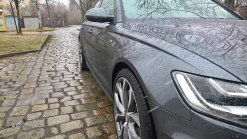

Jemand schon Erfahrung mit Spurverbreiterungen am 4G ? Welche Stärke (10-30 mm?) wäre passend für die Audi Sline Felgen 20x8,5 Zoll), sollte die Felge doch eher plan mit dem Abschluß der Kotflügel sein? Hinten / vorne?
So, nun endlich heute auch die 20" Sommerreifen montieren lassen samt Spurverbreiterung. Ich hatte diesen Thread zig mal hoch und runter gelesen und es hat eine Weile gedauert bis ich mich entschieden hatte "was genau nehmen" - auch in Bedenken diese neuen "Lippen" ggf. montieren zu müssen.
Ich fahre eine relativ neuen A6 Avant (12/2015) - mit Sline Paket und Sline Exterieur in Daytonagrau samt den Audi 20" Felgen, glanzgedreht und innen in grau metallic lackiert. Das Fahrwerk ist das S-Line Sportfahrwerk.
Anfangs wollte ich auch mit den 20mm fest montierten Spurscheiben los legen, doch nach reichlichem Abwägen, ob es doch nicht zu extrem wirkt auf dem doch eher dezenten Wagen, ob es Probleme mit TÜV gibt, ob die besagte Schraube vorne im Radlauf weg muss, ob dann doch ggf. die Lippen dran müssen habe ich mich dann für die konservative Variante 15mm pro Rad hinten und 12mm pro Rad vorne entschieden.
Die 4 Scheiben (Eibach) samt Schrauben (vorne 40mm, hinten 43mm) habe ich dann sehr günstig und unkompliziert bei kftteile24 bestellt für 166 EUR.
Heute beim Reifenhändler, wo ich meine Reifen tauschen, warten und einlagern muss (von der Leasinggesellschaft aus) hatte ich den Wechseltermin Winter/Sommer vereinbart mit Anwesendheit TÜV Prüfer und es gab überhaupt kein Problem und Diskussion. Im Gegenteil dem TÜV Prüfer gefiehl der Wagen sehr :-) Die schwarzen Lippen waren auch kein Thema, trotz aktuellem Eibach Gutachten.
Kosten waren für den TÜV (Änderungsabnahme gemäß §19) 55 EUR inkl. MWST.
Ich finde es sieht super gut aus, sicherlich nicht wie beim RS6, aber es ist ja auch nur ein normaler A6.
Bilder anbei. LG.

Ich habe seit gestern 20er Scheiben ringsrum drauf - 8,5 x 20 ET45 255/35, VFL, Original S-line-Fahrwerk. Vorne gerade so, dürfte kein mm mehr sein, aber es passt. Hinten mögen vielleicht noch 2, 3 mm Luft sein, maximal. Oder andersrum - hinten gehen auf jeden Fall 20 mm, vorne knapp, aber geht. Wenn man bissl tiefer will, ist vorne vermutlich die obenliegende Schraube vom Innenradkasten als erstes im Weg.

Ich habe gerade keine Bilder zur Hand, fahre aber genau die Kombination wie vom TE gefragt, mit Winterreifen, auf einem BiTu.
Vorne 15, hinten 20 passen perfekt. AAS -20mm (per Modul) - optisch super, finde ich, technisch keinerlei Probleme (schleifen, etc.).

Hab die Limousine mit S-Line Fahrwerk, Rotor Felgen 20 x 8.5 ET 45 und pro Rad 20mm. Vorne sowie hinten und hat laut TÜV exakt noch so gepasst.
Ich habe die Competition Felgen in Silber mit Conti Winterreifen 255/35 mit ET 43.
Vorne 12mm und hinten 15mm. Keine Probleme.
