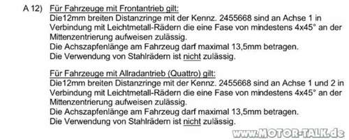

Wollte mir pro Achse 24mm Spurplatten drauf machen. Laut H&R darf ich diese aber nur vorne drauf machen!!
Hat jemand vorne 24mm (12mm pro Rad) und hinten 30mm(15mm pro Rad) ????
Wieso darfst du die 24-er nur vorne drauf machen?
Es darf vorne einfach nicht breiter sein als hinten?!?

Weil laut H&R die 24 nur für vorne sind! Hast du Bilder von vorne und hinten?

Ich wollte 24mm vorne und hinten. Laut H&R darf ich aber 24mm nur vorne montieren!! Für hinten muss ich dann 30mm kaufen!
Hat keiner Bilder von so einer Kombination?

Ja, ich meinte das verbauen der Spurplatten. Wieso der TÜV sagt vorne nicht breiter als hinten, ist mir auch ein Rätsel. Wird wohl das Fahrverhalten negativ beeinflussen, da die Spur vorne ja schon breiter ist als hinten.
Editha die alte Milf sagt:
Vadimka hat nen Quattro-Antrieb und laut Gutachten H&R, darf er die 24-er (12 pro Ring) an Achse 1 + 2 fahren. (Natürlich unter Einhaltung aller anderen Auflagen, etc., bla bla)
Meine Wenigkeit mit dem besten Antrieb der Welt, nur an Achse 1.
Wieder was dazu gelernt.:D:D
Jetzt flüstert auch noch die Mutter von Editha, die alte Gilf:
Wenn Du schon dabei bist und du Langweile hast, dann schick doch direkt das ganze Gutachten.
Gruss
Milfrider
