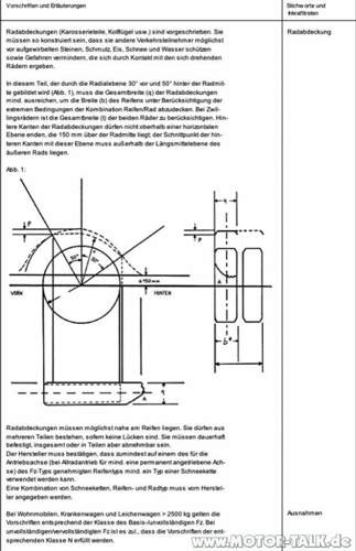

Für wen es interessiert:
Abnahme der Spurverbreiterung nach EG-Richtlinie (eine von zwei Methoden):
Von der Mitte des Rades wird eine (gedachte) Senkrechte nach oben gezogen Richtung Kotflügel.
Jetzt wird von der Senkrechten der Winkel von 30 Grad Richtung vorne und von der Senkrechten der Winkel von 50 Grad nach hinten gezogen.
Alles (vom Rad) was sich in diesem Bereich des Kotflügels befindet muss komplett abgedeckt sein.
Heisst vom kompletten Rad und nicht nur die Lauffläche.
Wenn auch nur ein wenig ein Wölbung des Aussenreifens zu sehen ist, dann wird nicht eingetragen.
Bei mir ist der Ing. Prüfer recht jung gewesen und hatte sehr gute Kenntnisse von Tuning, da selber bei seinem Wagen einiges verbaut, deswegen habe ich jetzt vorne
24-er System und hinten 40-er.
