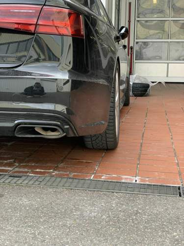

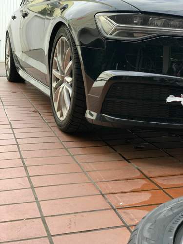

@cordezz1.8t Da es sich um Originalfelgen handelt, sollten diese ET45 haben, richtig? Wenn das so ist, kannst Du da ruhig 20mm/Rad vorne und hinten montieren, 15mm/Rad passt allemal vorne und hinten. Mit 15mm wird es weniger problematisch mit der Eintragung. Mit 20mm macht das nicht jeder Prüfer. Die von H&R kann ich empfehlen. Die fahre ich im Winter in 20mm/Rad und im Sommer mit 10mm/Rad.
Der Vorteil der 20mm Platten ist, dass sie auf die Nabe geschraubt werden und die Felge auf die Platten geschraubt werden. Bei 15mm oder bei 10mm hast Du ein Durchstecksystem, also 15mm oder 10mm längere Radschrauben. Zudem kannst Du, falls vorhanden, bei den 20mm Dein Felgenschloss weiter verwenden.
@Rowdy_ffm : Danke für dir rasche Antwort - ich hoffe du hast die Tieferlegung des Luftfahrwerks beachten 🙂 .
Ja, ET45. Dann bestell ich mir 10er VA und 15er HA. Bilder folgen dann.
MfG
Wie gesagt: Ich fahre meinen Competition knapp 20mm tiefer codiert mit 8,5x20 ET25 und mit 9x20 ET27, jeweils mit 255er Reifen. Ob 20" oder 19" sollte keine Rolle spielen, auf die ET kommt es in erster Linie an.
Danke, dann order ich jetzt!
