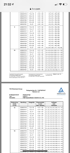

Moin,
bin auch auf der Suche nach Spurverbreiterungen 2x15mm vorn und hinten. Reifen/Felge 255/35 R20 ET45
Allerdings finde ich keine über 10mm wo die Auflage nicht Radabdeckungserweiterungen ist

Moin, ich möchte meinem Kollegen zum Geburtstag passende Spur Platten zu seinen neuen Felgen schenken, er fährt einen Audi A6 4G.
Felgen: 19x8,5 ET 25
Reifen: 255/40R19
Ich werde leider aus Google nicht schlau und verstehe leider nicht wie ich jetzt auf die passenden Spur Platten komme.

Wahrscheinlich dürfte es auch ohne Spurplatten mit einer ET 25 zu knapp werden!
@kunouan, das kann sein, aber passen muss es eigentlich, da es eine ABE für die Felgen gibt und die laut dem zugelassen sind für dieses Auto, auch ohne nacharbeiten. Vllt sind es auch keine ET 25 und ich hab falsch geguckt. Die ET 25 hab ich nur durchs googlen herrausgefunden.
Ich korrigiere mich, es ist ET 45.
Dann nimm Spurplatten 15 mm pro Rad, also ET 30, das passt ideal, hab ich auch.
Danke, jedoch geht das nicht legal. Hab gerade nach geguckt, laut ABE muss ich die Kotflügel an einer Achse nacharbeiten und weiten

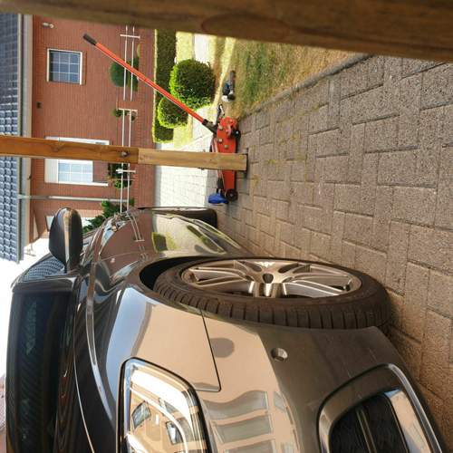

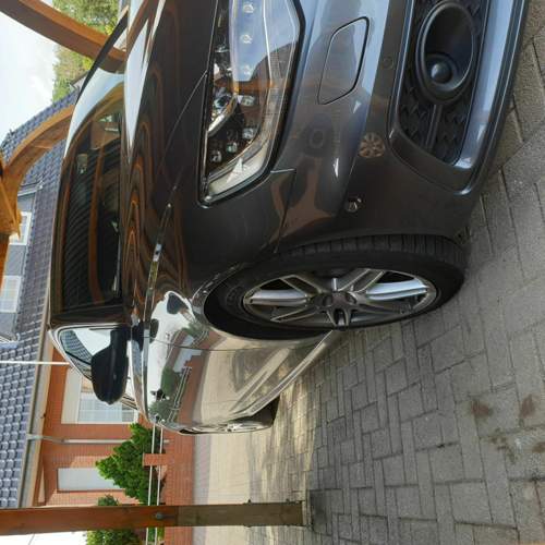

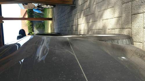

Unsinn, bei mir ist nichts bearbeitet und das Luftfahrwerk ist 2 cm tiefer programmiert! Da ist immer noch genug Platz.
Okay danke, wir werden es ausprobieren. Wollen Sonntag mal die Felgen rauf packen und schauen sie mit dem Platz aussieht, und dann wahrscheinlich mal mit 15er probieren
