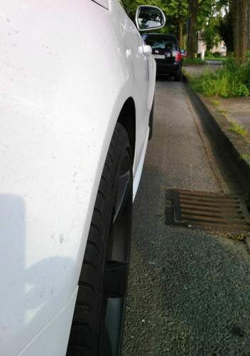

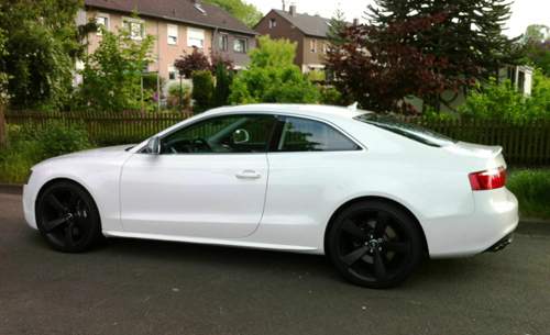

ich benötige einmal wieder eure Hilfe und guten Rat.
Nachdem ich mich im Forum schlau gelesen hatte wollte ich nun die neu erworbene und am S5 verbaute Räder-Reifen-Spurplatten Kombination im Rahmen einer Einzelabnahme beim TÜV Nord in Dortmund eintragen lassen. Bei der Kombination Felgen, AUDI Rotor Design 9,0J x 20 H2 ET26 (Traglastbescheinigung war dabei!) und Reifen, PIRELLI P-Zero 265/30 ZR20 94Y XL (Hersteller Bescheinigung lag vor) war das kein Problem.
Die nur hinten montierten H&R 15 mm Spurplatten wurden nicht eingetragen. Es läuft alles frei, es schleift nichts, die längeren Radschrauben mit losen Kugelbund sind verbaut, aber: in der ABE Anhang 14 steht "Einpresstiefe in mm pro Rad hinten + 29 bzw. Gesamt + 14 mm"😕 und das haut wohl rein rechnerisch nicht mit der ET 26 hin? Hinweis vom TÜV Ingenieur "Der Eintrag erfolgt nur gegen Vorlage eines Vergleichsgutachtens"
Auf meine Frage hin ".. mal das TÜV Rechnernetz zu befragen, ob nicht mindestens eine solche Kombination schon frei gegeben wurde" kam ein promptes NEIN 😠
Woher bekomme ich solch ein Vergleichsgutachten? Oder sollte ich die Eintragung der Distanzscheiben einfach nochmal beim DEKRA versuchen?
Anbei noch 3 Bildchen.
S5 mit 20" AUDI Rotor Felgen
Radkasten hi-re ohne Spurplatte
Radkasten hi-re mit 15 mm Distanzscheibe
Vergleichsgutachten mit der ET26 und 15mm Scheiben wirst Du kaum finden - zu den ET29 (orginal A5) Felgen aber schon. Mir wollte das im Raum Aachen auch keiner Eintragen weil alle auf ein Vergleichsgutachten bestanden haben. Mein ehemaliger StammTÜV hat mich dann nach Euskirchen geschickt und dort habe ich auch die Eingetragen bekommen. Der Prüfer meinte da nur, ihm sein bekannt das sich seine Kollegen wegen 3 Millimetern etwas "anstellen" aber seine Aufgabe wäre es zu prüfen ob die Kombination technisch I.O. sein und nicht einfach nur zu schauen was in den Gutachten steht. Er hat dann die Festigkeiten aus dem Gutachten und der Audi Traglastbestätigung genommen und eine Einzelabnahme gemacht - das wäre schließlich sein Job 😉
