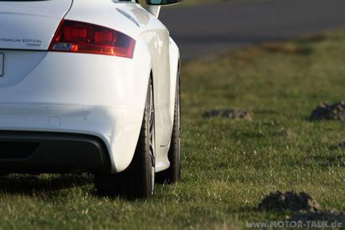

Original geschrieben von carleone11
24mm auf der VA und 50mm auf der HA, wie ist das moeglich?
Die Raeder hinten, stehen gut 2cm ab. Es wurde beim TUV genehmigt!!! 😁
Mit Sommerbereifung werden die gleichen Scheiben genutzt!
Winterreifen, 18 Zoll.
Sommerreifen 19 Zoll, S-Line, ET52
P.S. Bilder sind von nem' Kumpel
Und der Kollege faehrt jetzt keine Kurven mehr oder wie? Das muss doch schleifen wie bloed in schnellen Kurven oder auf Bodenwellen!
Der faehrt gut ung gerne 70 KM/Tag, auch mit Kurven, kann mir nicht vorstellen das es nur geradeaus geht 😁
Na dann probiere es u berichte! Ich habe es hinten mit 15 mm pro Rad probiert u es hat bei jeder schnellen Kurve geschliffen u er hat ja noch mal 10 mm pro Rad mehr! Da hilft es auch nicht den Knubbel zu entfernen! Hat er das eigentlich gemacht?

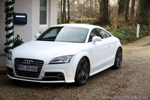

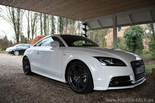

So, wie versprochen die Fotos von der Spurverbreiterung ...
Grüße -- Jürgen

Auf den Bildern von Juegen D. finde ich stehen sie vorne eh zu weit raus bzw. schon über....hinten ist es ganz stimmig!

also rein vom Optischen... Ich finds vorne prima...aber hinten könnte er noch ein bissel raus, oder ?
@Juergen D...hast Du auch ein Vorher/Nachher-Bild gemacht ?

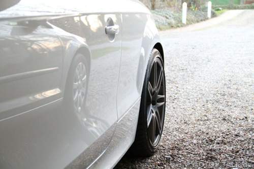

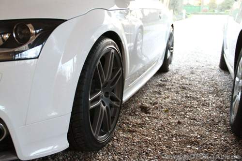

So, hier noch einmal die gewünschten Fotos ohne die Spurverbreiterung ....
Mit unrunden Lauf beim Fahren habe ich bis dato keine Probleme. Auch über 200 alles einwandfrei.
Was die Breite vorne angeht, so würde ich dort inzwischen auch lieber 10mm nehmen. Ich hatte nur keine Lust auf unterschiedliche Radschrauben und deshalb für beide Achsen die gleiche Dimension bestellt.
