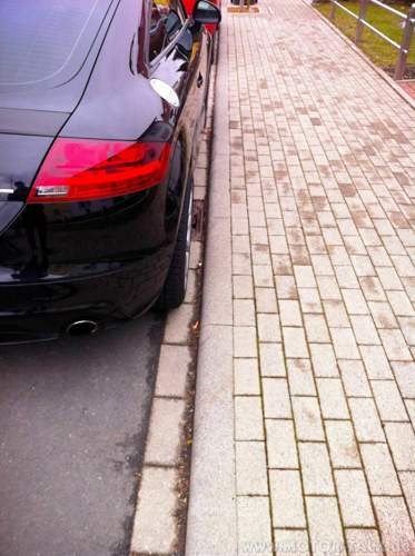

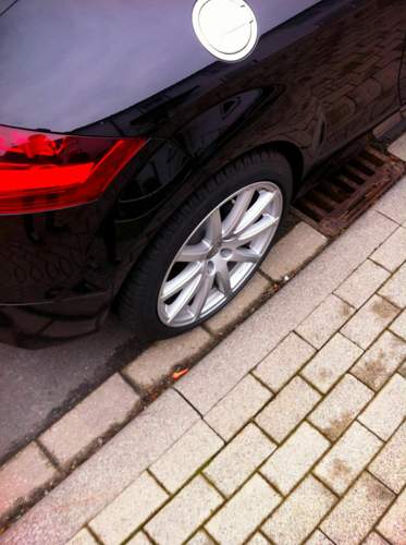

24mm auf der VA und 50mm auf der HA, wie ist das moeglich?
Die Raeder hinten, stehen gut 2cm ab. Es wurde beim TUV genehmigt!!! 😁
Mit Sommerbereifung werden die gleichen Scheiben genutzt!
Winterreifen, 18 Zoll.
Sommerreifen 19 Zoll, S-Line, ET52
P.S. Bilder sind von nem' Kumpel
Img-0305
Img-0306
scheint aber nicht sonderlich tief zu sein. wahrscheinlich feder die karre nur nie weit genug ein...
S-Line Fahrwerk :/
