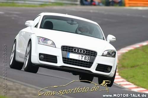

So muss das, da brauch man auch keine Scheiben ;)
Übrigens, so schaut das mit 10 mm rundum aus.
Die Kotflügelkanten waren nach der Runde SCHWARZ ;)

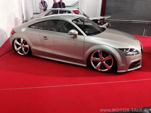

Das Thema ist Spurverbreiterung...............nicht Tieferlegung
Meine Meinung zum Foto:
Silber, Aufkleber, verchromte Felgen, zu tief = 5-
1)Silber, 2)Aufkleber, 3)verchromte Felgen, 4)zu tief = 5-
1) Nö, geh mal zum Augenarzt
2) Ja, ganz viele
3) Da solltest du dich nochmal schlau machen
4) Ansichtssache :)
Achja, und wenn der TE 25 mm Spurplatten verbaut, dann sieht das Ganze
natürlich viel besser aus :p
