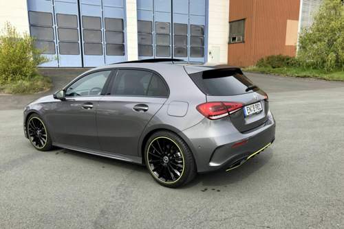

Habe mir nur auf der Hinterachse 15mm Spurplatten (HR)einsetzen lassen. Habe die 19 Zoll Vielspeichenfelgen. Leider scheint es bei Belastung auf der Rückbank oder im Kofferraum zu schleifen und komischerweise nur auf der rechten Seite der HA. Hat sonst jemand das Problem?
Hab von Werk die Tieferlegung. Kann man da etwas an den Federn machen lassen, diese zB etwas höher stellen lassen oder wäre die einzige Lösung die Spurplatten abzunehmen?

Eine Karosserie hat immer Toleranzen, genauso wie eine Achse nie 100% mittig sitzt. Entweder lässt du die Achse mittig ausrichten, was ein vergleichsweise hoher Aufwand ist und die Gefahr birgt, dass dann beide Seiten leicht schleifen. Daimler wird diese Kosten nicht übernehmen, da die Achse aller Wahrscheinlichkeit nach in der Toleranz liegt. Alternativ würde ich einfach 10mm Spurverbreiterungen nehmen, das ist mit Abstand am preiswertesten und macht den kleinsten Aufwand.
Ich habe die Eibach Spurverbreiterungen 12mm V+H
und da schleift nichts. Von den 15mm wurde mir abgeraten weil es zu knapp wird bei Belastung.
19“
Vielen Dank für eure hilfreichen Beiträge. Ich werde dann vermutlich die 10mm Spurverbreiterungen einsetzen.

ja das sind die Spurverbreiterungen, nur ich habe die in schwarz genommen. Eintragung war auch kein Problem.
Gewicht kann ich dir nicht sagen, aber bei Fahrt mit 4 Personen schleift nichts.
