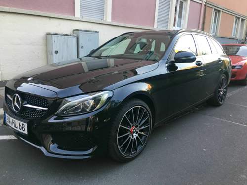

Gibts da schon Erfahrungen mit der Kombination?
Ich habe bei der Kombi vorne 12mm und hinten 15mm ohne jegliche Nacharbeit einschl. Eibach ProKit 30/20.
Kannst du mal ein Bild posten von hinten
Danke
