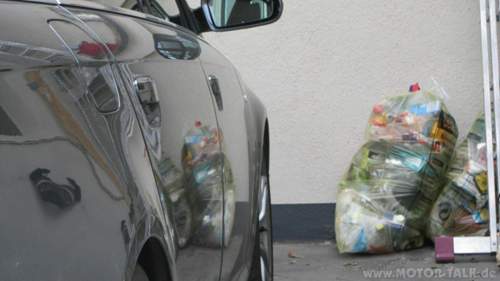

eben habe ich meine H&R Spurplatten abgeholt, und gleich montiert.
Auf der Vorderachse habe ich je Seite 10mm, hinten 12mm.
Anbei die vorher/nachher Bilder.
Vorher hinten
Vorher vorne
Nachher hinten
gleiche Kombi wie ich, nur scheint es, als wenn das Rad vorne ein Tick weiter drin steht.
Oder deiner ist etwas tiefer...
Gruß,
Stefan
Ich habe das Luftfahrwerk.
Es ist ca. 15mm tiefer codiert, und stand auf dynamic.
Ich habe das Gefühl, dass das Fahrwerk ohne laufenden Motor etwas höher steht.
Außerdem kommt es mir so vor, als ob die linke Seite etwas weiter draußen steht.
Ich schaue es mir mal ein paar gefahrenen Kilometern genauer an.
