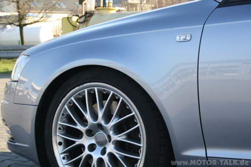

Wenn es die selben (orginal doppel Y Disign) S-Line Felgen sind dann gehen max 12,5er Spurplatten.
ACHTUNG: es werden vershiedene angeboten, bitte NUR mit doppelter Zentrierung benutzen !
Img-0092
Img-0085
es sind die Segmentfelgen (original natürlich ! )
also passt da max die 12 mm
ich würde dann vorne 10 und hinten 12 mm pro rad nehmen da laut messen hinten was mehr geht und ich is nicht schick finde wenn es optisch vorne weiter draußen ist wie hinten.

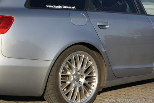

Hier meine habe 40mm hinten drauf jetzt ET15 schleift nix , dazu muss ich sagen habe ass und 30mm tiefer aber auch 255 reifen drauf .
40er Pro Achse also 20 pro Rad... wir redeten 12 pro Rad ! 😉
AAS hab ich auch und 30mm tiefer auch! 😁
Schau mal in deine hinteren Radkästen 😉 ....ist sicher die Filzmatte schon angeschliffen ! 😁
Vorne dürfte an der Innenkante Kotflügel auch was zu sehen sein....
Habe gerade mal geschaut nix ab vom Filz hinten . Habe auch gerade auf unseren sportback Platten drauf geschraubt 50mm hinten jetzt sind sie auch bündig so wie es sein soll . ??Da ist die et jetzt ET18 aber da muss ich sagen wenn ich ihn dann mit 5 Leuten fahre schleift er da das aber die Seltenheit ist ist mir das .....
