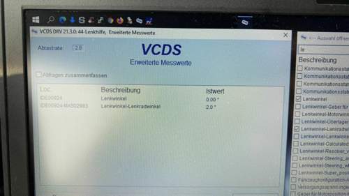

Ich habe das gleiche Problem. War beim Reifenhändler, da das Lenkrad schief steht. Alles Vermessen und dann sofort in den Urlaub. Nach den 3000km konnte ich alle möglichen Straßen testen, leider steht es immer noch schief bei Geradeausfahrt.
Der Lenkwinkel zeigt 0 Grad beim Lenkradstellung leicht schief an.
Was haben könnte falschgelaufen sein bei der Vermessung?

Ganz einfach.
Das Lenkrad stand nicht gerade als die Spur eingestellt wurde.
Das Lenkrad muss sogar eingespannt werden und bei Einstellarbeiten an VA/HA entsprechend nicht bewegt werden.
So wird sauber gearbeitet.
Bei uns wurde nach der Achsvermessung eine Probefahrt durchgeführt und wenn das Lenkrad nicht gerade stand wurde das Fahrzeug noch einmal vermessen und eingestellt.
