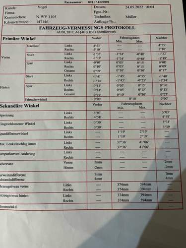

Ich muss das Thema auch nochmal aufgreifen.
Vor zweieinhalb Jahren habe ich an meinem 4G Avant Ultra FL ein Eibach-Tieferlegungs-Federn-Set (-3cm) verbaut. Ein Jahr vorher gabs 20er Felgen und Reifen neu.
Habe danach natürlich eine Vermessung machen lassen-Protokoll hab ich mit hochgeladen.
Jetzt ist der hintere rechte Reifen aussen komplett glatt-also wirklich kein Profil mehr.
Die Mitte und innen sieht alles gut aus, auch der hintere linke Reifen ist gleichmäßig abgefahren.
Ich habe die Reifen letztes Jahr von vorne nach hinten durchgetauscht und auch nochmal wuchten lassen.
Im Frühjahr beim letzten Wechsel Winter/Sommer ist mir das nicht aufgefallen.
Was kann da der Fehler sein, dass sich der Reifen nach 8000km in diesem Sommer so abfährt?
Achja, ich habe kein Luftfahrwerk
Vermessungs-Protokoll nach der Tieferleg
Mein Fehler ist soeben verschwunden, habe die Reifen Diagonal getauscht und jetzt ist Ruhe 🙂
