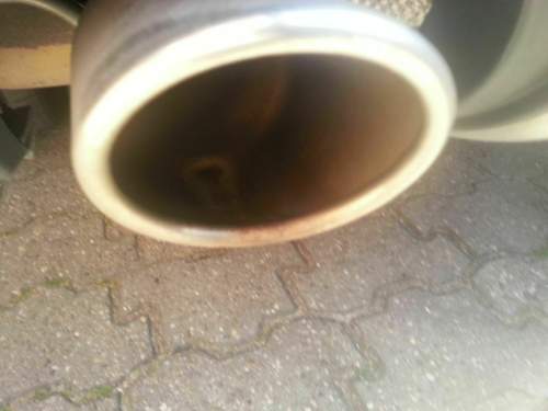

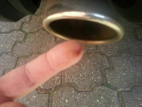

Stimmt, russ ist da keiner..!
Dann wäre ein Vorschlag, dem Freundlichen zu fragen, ob ein Meister zum Gespräch dazu kommen könnte und ihr diskutiert mal eine Zwangsregeneration!!
aber nochmal: er hat einen Gebrauchtwagen mit einem offensichtlichen Mangel; warum nicht auf Behebung des Mangels bestehen? Ist doch nicht sein Problem....
Mal eine andere Frage , warst du den bei deiner Fingerprobe am Auspuffrohr oder vorn an der Blende? Sollte meiner Meinung nach schon vom Auspuffrohr genommen werden da ich mir vorstellen kann das es da anders aussieht .
@GSX-R1000K7 schrieb am 20. April 2016 um 13:58:11 Uhr:
Genau, der Ruß verschmutzt alles genau bis zum eigentlichen Endrohr und die Blende bleibt sauber.
Diese braunen leichten Beläge sind relativ normal. Sind bei mir auch etwas...
Also, ab zum freundlichen!
Danach erheiterst du uns mit dessen Aussage dazu..!!
