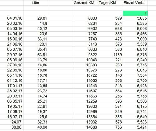

der neue Fiesta mit Wandlergetriebe braucht deutlich mehr Sprit. Mein FoFi mit PowerShift lag im Gesamtdurchschnitt bei 6,0 Liter. Anbei Auszug der Tankliste. Ich hoffe ich komme in die nähe von den 6 Litern. Im Moment kommt wegen der Wetterlage noch Schlupf an den Rädern dazu. Schnee und Matsch :-(
sieht doch gar nicht so schlecht aus, 😉
Na ja das ist der erste von dem ich höre das der Wagen mit Automatik 6L nimmt. Bei Spritmonitor sind die alle ab 8 Uhr aufwärts.
Tankst du mit dem Wagen super bleifrei oder Ultimate ?
6 Liter ist halt wirklich wenig für ein Wandler Getriebe . Dass schaffen die meisten mit der Handschaltung nur
