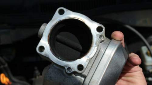

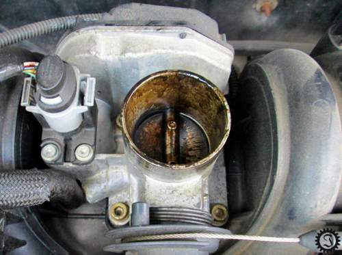

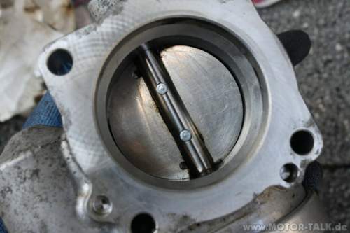

Moin moin,
Drosselklappe ist wieder sauber.....
Die Bilder sind NICHT von meiner Drosselklappe, weil ich vergessen hatte Fotos zu machen. Aber die Bilder entsprechen etwa dem was ich vorgefunden habe!
Hans
01-golf-4-drosselklappe-luftfilterseite
02-golf-4-drosselklappe-ansaugbruekenseite
03-golf-4-drosselklappe-ansaugbruekenseite-nach-der-reinigung
