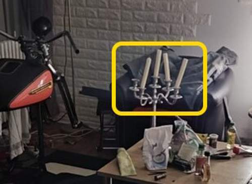

Sehr schönes Bike ... trotzdem solltest Du die Leuchtmittel im Hauptscheinwerfer vor dem Einbau korrekt ausrichten 😉
Leuchtmittel
@Nogolf schrieb am 3. Februar 2023 um 21:19:57 Uhr:
@pschein06
Ja ich muss die Mal wieder ausloten. Gruß

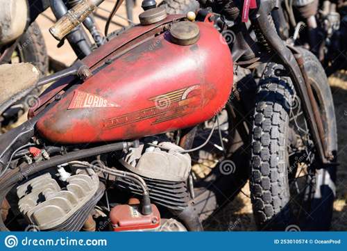

Hatte das erste Foto von Deinem Tank gesehen und dachte:
Sieht irgendwie geil aus (obwohl da ja eigentl nix Besonderes zu erkennen ist)! Nicht weiter drüber nachgedacht...wird ja eh bald neu lackiert.
Sollte das nun vielleicht doch noch ganz anders kommen, dann würde ich das begrüßen, weil mich die geleckten showbikes für Zahnärzte, Anwälte u Notare usw. eh nicht mehr ansprechen.
Den Tank würde ich genau so lassen, wie er ist und die Fender vielleicht mit diesem "Rost-Look" versehen.
Damit unterscheidest Du Dich deutlich von o.g. Berufsgruppen , die es toll finden, wenn sich jemand ein Motorrad selbst zusammenschrauben kann.
