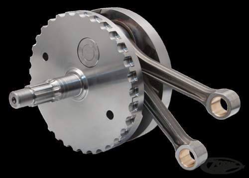

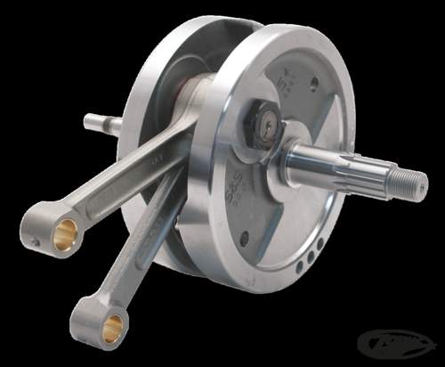

Wie gesagt, die Kurbelwelle ist bei EVO komplett anders konstruiert.
Meines Erachtens wesentlich besser als die KW vom TC88.
KW Twin Cam
KW EVO
